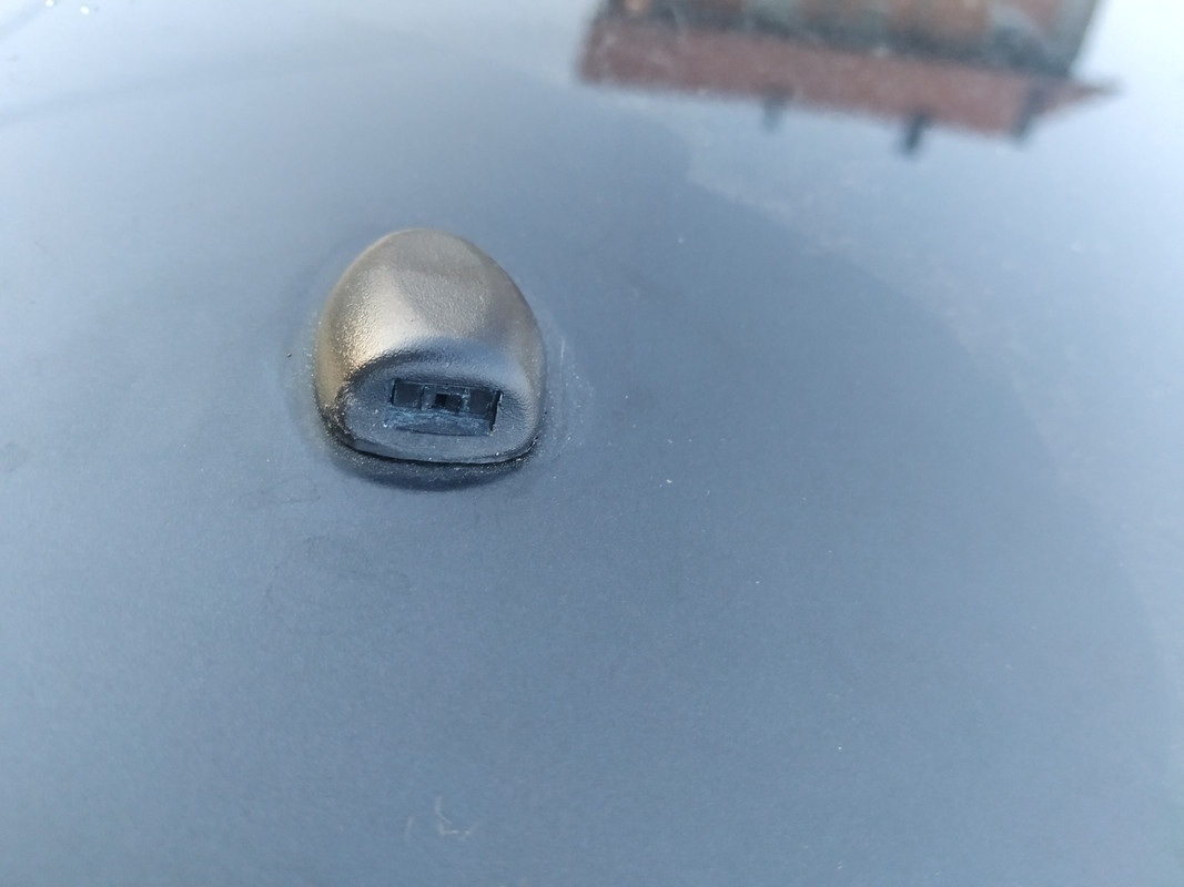

Re: Problem sa prskalicama šoferke P206\307
Ja sam uzeo prskalice sa ebay i identične su bile onim što su bile začepljene. Snimim ti sutra, mislim da su iste te kao što si ti naručio. Više od pols godine nemam problema s njima.

Adnan_S je napisao/la: 02. tra 2020, 23:11 Ja sam uzeo prskalice sa ebay i identične su bile onim što su bile začepljene. Snimim ti sutra, mislim da su iste te kao što si ti naručio. Više od pols godine nemam problema s njima.
Moguće, kada gledaš u nju sa prednje strane, unutra je samo otvor, i na kraju vidiš rupu kroz koju ulazi tečnost, odbija se od zid unutrašnji i spreja po šajbi

E nisu takve kod mene, tu u sredini nema ništa što bih mogao podešavati...
Postovi: 760
Nema ni na tim sa slike koliko vidim.
Nema ni na ovim, ali bacaju baš gdje treba
Ma ovdje kod njega je rupica, kod mene je komplet ovo otvoreno unutra. Uhvatit ću sliku danas.
