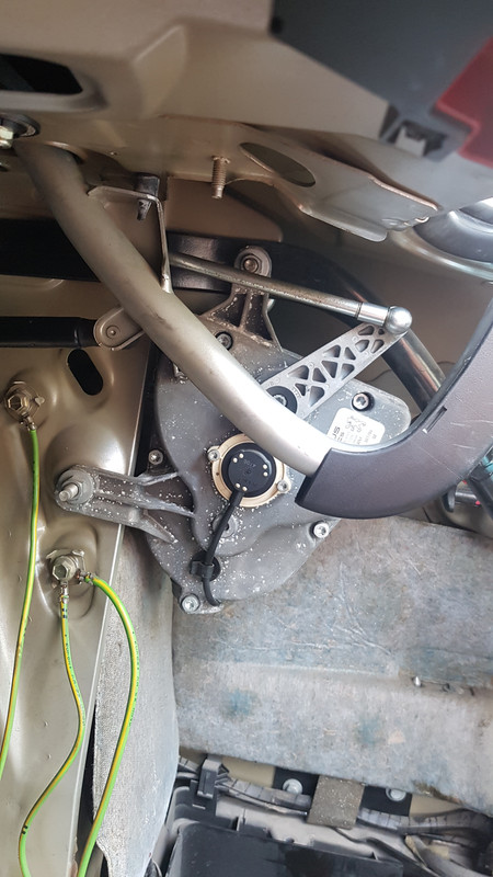

U pitanju je gepek sa el.motorom, i otvaranje na daljinski a takodje i na nulu....moje neke pretpostavke su da je do motora ili do nekog senzora,

Problem rijesen, na nacin da sam skinuo polugu koja povezuje motoric i gepek, i izvrsio kalibraciju samog motora od kraja do kraja hoda. Nakon toga vratio polugu i sve radi ekstra kao i prije

PREDATORX je napisao/la: 16. srp 2020, 22:18 Problem rijesen, na nacin da sam skinuo polugu koja povezuje motoric i gepek, i izvrsio kalibraciju samog motora od kraja do kraja hoda. Nakon toga vratio polugu i sve radi ekstra kao i prije
Druže možeš li nam reći kako si uradio kalibraciju?
