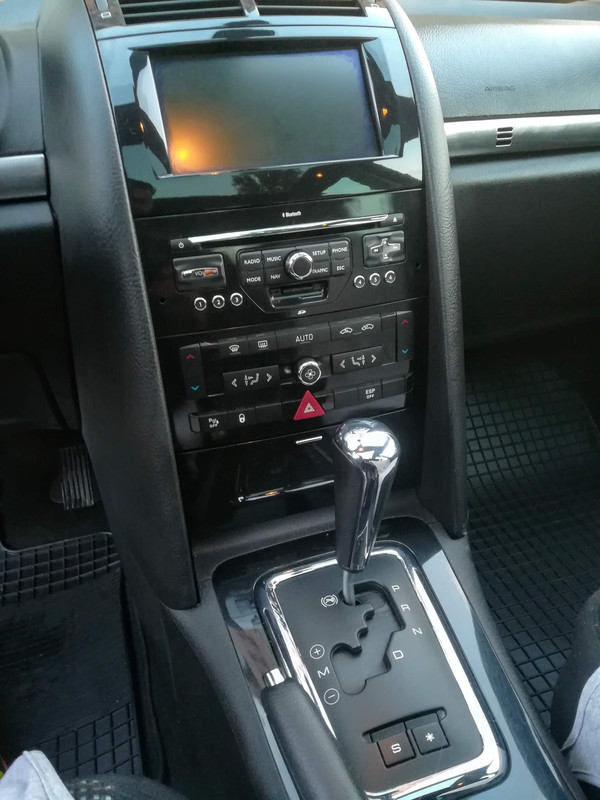

Re: Audio sistem 407.
Stavio sam sliku centralne jedinice ozvučenja kod mog 407... Zna li neko koliko ima audio izlaza, tj ima li fabrički izlaz za woofer?
Kako izgleda sa zadnje strane?
Poslato sa JSN-L21 uz pomoć Tapatoka
Čini mi se da je to onaj mali, običan...
Pitam za ovaj moj, sa slike?
Ima li izvod, posebno za pojačalo, woofer ili samo postojeća četiri zvučnika?
