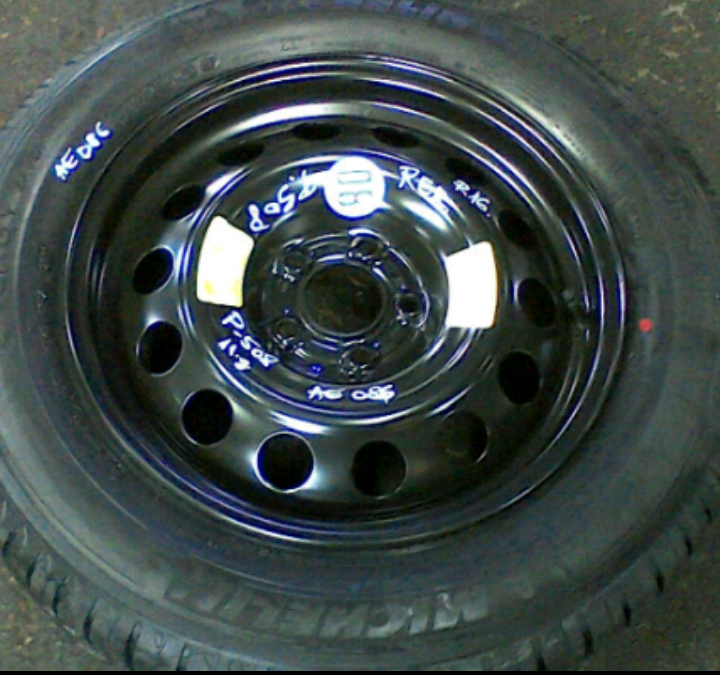

Pozdrav.
Mogao bi povoljno kupiti dvije rezervne gume MISHELIN od P 508.
Jel to pametno da nosim na autu. Zasto na felgi pise 90km/h a guma mi izgleda kao i svaka druga

Vjerovatno je felna od rezervne, pogledaj indeks brzine na gumama.

Koliko vidim u pitanju je točak punih dimenzija i što se tiče samog točka nema problema (da se uklope svi takvi).
Problem može biti da se takav točak ubaci umjesto standardnog. Šire gume, drugačije gume, ljetne/zimske i slično. Oznaka 90 km/h je čisto da se osigura da zbog različitih karakteriatika nebi došlo di smanjene kontrole nad vozilom i nedaj Bože kakve nesreće.

Trebam kupiti dvije ljetne. Pa red je uzeti mishelin, dunlop ili continental. Komad je 220 km. Pa mislio da prodjem duplo jeftinije.
