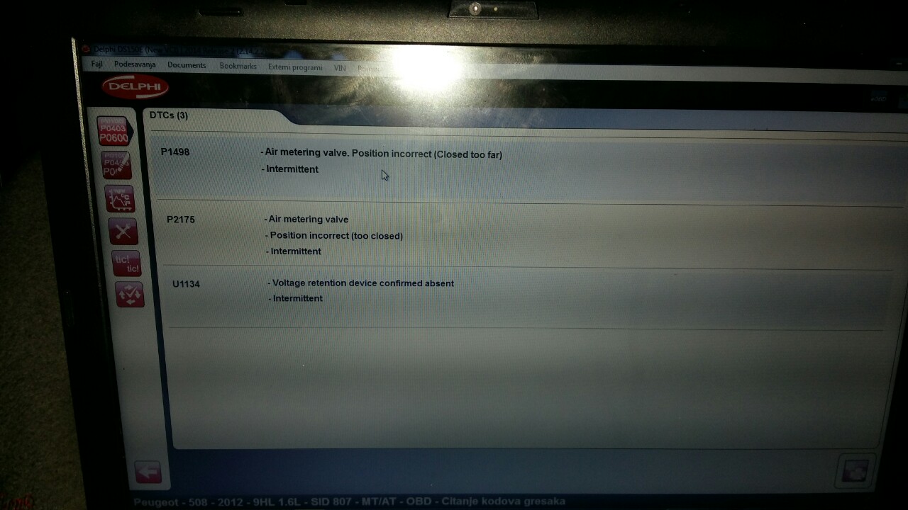

Vec duze vrijeme imam problem sa Peuget 508 1.6 e-hdi automatik.
Manifestuje se tako sto na leru i niskim obrtajima motor trokira, kao da krene da se ugasi. Interval trokiranja je od prilike svakih par sekundi.
Radjena diagnostika vise puta i pokazala je greske P2175 , P1498, U1134
Nakon zamjene dozera (P2175 aka. leptir gasa) nista se nije promijenilo, medjutim kada ga fizicki iskljucim (iskopcam dzek) auto potpuno normalno radi u safe modu. Isao sam kod nekoliko majstora i svaki od njih je dao razlicite prijedloge od kojih je svaki preskup da bi se radilo sistemom eliminacije dok se ne pronadje uzrok.
Dali je neko od clanova sa foruma imao slican problem, i dali mozete da mi preporucite dobrog majstora u SA ili okolini koji bi htjeo da se pozabavi sa ovim kvarom i da ga rijesi? Pretpostavke majstora su: nispravan senzor papucice gasa, senzor polozaja gasa, neispravan ECU, prekid negdje u instalaciji, zacepljen dpf ..itd...

Nisam stigao dešifrovati greške, ali da ti na prvu preporučim da pregledaš cijevi zraka i vakum cijevi. Moguće je začepljenje ili da ne pušta vakum sistem pa kompjuter nema prave parametre za rad motora.
