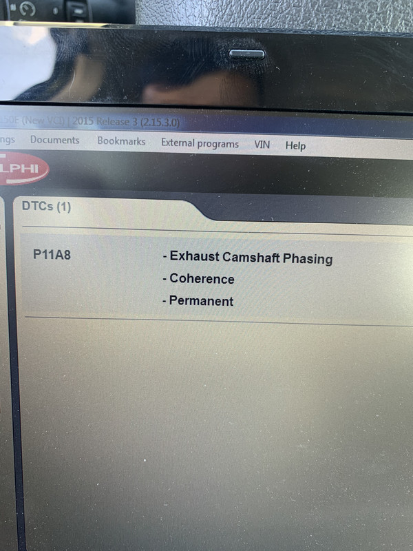

Auto poslije 10 minuta voznje upali depolution fault i nece da vuce i promjeni zvuk. Neki kazu da treba lanac da se mjenja a neki da pocenm od tog senzora sto javlja diagnostika

Sta kaže diagnistika za tu grešku?
Kako promijeni zvuk?
Oce da zabrlja senzor ugla radilice na dosta auta.
Na osnovu čega tvrde da treba lanac mijenjati, i koji lanac, koji ti motor voziš uopšte?

Da, ta greška ukazuje da je senzor radilice vjerovatno problem.

Ako se ne varam u opisu greske se spominje senzor bregaste...

Poželjno bi bilo da se očitaju greške dijagnostikom predviđenom za Peugeot, te univerzalne često ne budu pouzdane. AKo neko ima Diagbox da ti skopča, bilo bi najbolje.
