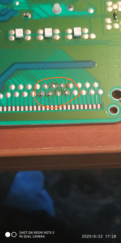

A ljudi moji jesam baksuz.Dodjem ti ja danas sa posla skinem tablu rastavim imam jednog prijatelja rtv servisera nazovem ga da provjerimo lemove a on pijan ko deva.Ja sam sliko tablu imam par sumljivih lemova
