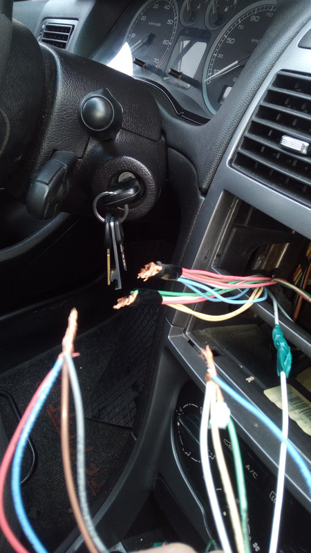

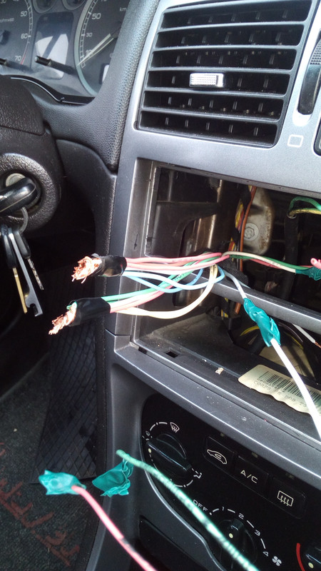

Pozdrav,
prije par mjeseci sam kupio peugeot 307, 1.6b, 2001.god.
Na njemu je došao neki radio sa pijace (onaj što ima mali milion led sijalica), jednostavno ga nisam mogao gledati pa sam ga bacio.
Kupim neki kažu "originalni" radio Blaupunkt MP3, trebao bih ga ubaciti.
Pošto ni džekovi za radio nisu originalni, odem na otpad i čovjek mi odsiječe džek i kaže samo spojiš isto tako po bojama.
Medjutim, vidim da se sve boje ne poklapaju. A ne bih da šta zeznem.

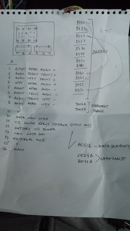

Ima li neko možda shemu kako spojiti ovaj novi radio Blaupunkt rd4?
Pretražio sam sve moguće po netu i ono što sam dokučio možete vidjeti na slikama u prilogu.

Nažalost, taj radio ti ne paše, odmah da ne ideš dalje. Vidim datum na njemu, i napravljen je 2007 godine.
Iz kojeg je to auta izvađeno?
Uglavnom, Peugeot je krajem 2005 u 307 počeo da koristi can-bus protokol, dok je kod tebe van-bus i taj radio ne može raditi. Moraš uzeti stariji radio, najbolje iz 307 do 2004. Jer recimo 407 je počeo da koristi can-bus 2004.
