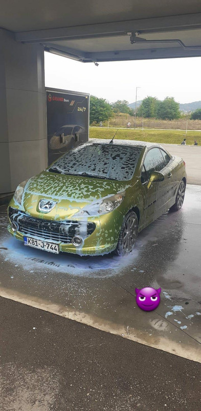

Felge na drugoj slici su vrh a i boja mi se svidja iako sam fan sivila i tih dosadnih nijansi :D

Vrhunska je boja, očekujemo još fotki.

Daj neku sliku unutrasnjosti, sjedista mi izgledaju zanimljivo! :D

Inace, odlican autic, bas fino izgleda. Meni su felge sa prve slike broj jedan za 207 :yes: Ubaci jos slika kad stignes :ok:

Felge sa 2 slike su original BBS alu 15ke,inace koristim ih kao zimske gume
Evo jos par slika pozz
