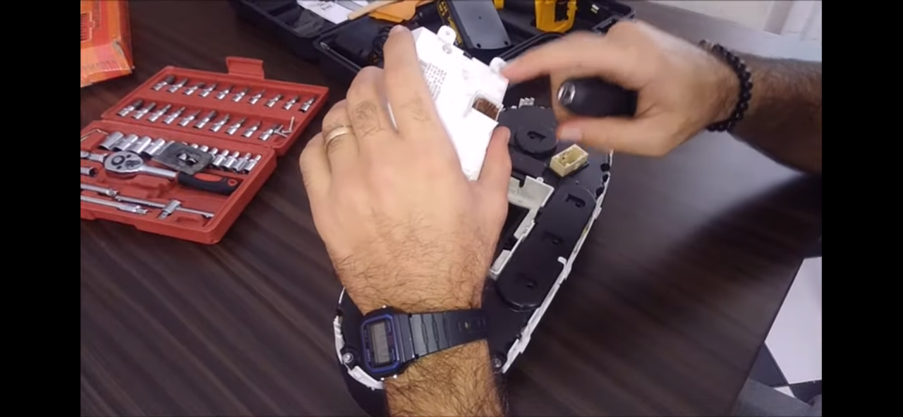

Zdravo svima, prijatelj bi htio zamijenit displej. Trenutno je crveni, a htio bi bijeli. Našao sam na aliexpress-u pa me zanima je li ko to radio, je li plug&play?
Kako sam vidio isti je džek iza.

Zavisi. Ti takozvani matrix displeji, koji su u boji, zahtjevaju dodatni konektor da bi prikazali te neke dodatne informacije. Ja nešto čisto sumnjam da taj sat ima, obično se uzima sa više opreme. Pa su ljudi tražili sa BSI žice i pravili konektore. Postoji šansa da je kabal već proveden, pa samo uzeti sat. Recimo kod mene je bio proveden kabal za kameru.
A za tu boju kontam da bi se moglo uraditi, jer je isti displej, iste funkcije, samo bi trebalo pogledati kako se kači, je li flet kabl ili se mora lemiti.

Koliko sam ja uspio vidit isti je konektor. Na videu gdje lik mijenja motorić za kazaljku od temperature je crveni displej, na aliexpressu je bijeli.
Vjerovatno ću naručit pa šta bude.

Da, u tom slučaju okej. Govorim ti za ove u boji, oni imaju pored boje i dodatne funkcije i traže dodatni konektor.
