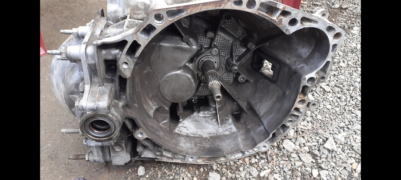

Da nastavim sa mjenjacem i ja.
Pisao sam par puta a sad pitam dal odgovara bilo koji mjenjac manuelac sa 6 brzina sa pezoa 508 ili citroena C5 da je motor kao moj(2.0 hdi 103 kw) gledajuci slike isti je. Gdje nalijeze potpuno identicno. Moj ima oznaku 20MB27 i nigdje tu oznaku ne mogu naci, dok ostale ima svud
hamza
Postovi: 359
Lokacija: Kladanj
Vozim: Peugeot 508
Ima zahvala: 40 puta
 pohvaljen: 35 puta
Re: Peugeot 508 cudan problem sa saltanjem
Post Postao/la hamza »
Raja, da nastavim.
Mjenjac je isti kod svih 2.0 HDI 103 kW i kid 508 i citroena C5. Druge oznake ne treba gledati
kupio polovan mjenjac nastojeci rijesiti problem koji samo ja cujem pri voznji u 3 brzini. To zveckanje sitno. Tako da problem nisam rijesio. Mozda za nijansu manje se cuje nego na mom. Kupio sam mjenjac u KA EM Tesanj ali nisam htio vracati iako je bio 500 km. Ostavio mi je covjek mogucnost da vratim ali mrsko nam bilo opet skidati. Izgleda da je to kod svih tako ali niko ne primijeti samo ja
