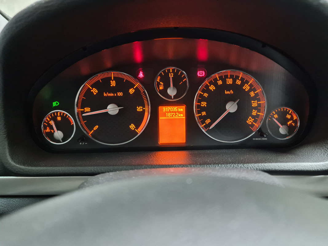

Kod novog sata nije radio mali displej polovicno, pa mi je majstor samo prepakovo podloge i kazaljke na moj sat.
Vjerovatno bi bila kilometraza sa novog sata, ali da se i to rijesit
Re: Peugeot 407 2.0 hdi
Sasa_GTLine je napisao/la: 16. lip 2022, 07:04 Mijenjao si satove? Reci mi jel kilometraza ostaje sa tvog auta ili se prikazuje ta sa novog sata?
Ja imam u planu da mijenjam satove na laguni al sam čitao i gledao po yt da poslije prikazuje kilometrazu sa tog drugog (novog) sata, a ne onu koja je "stvarna"
Laguna je prešla 154h km i sad kad stavim drugi sat na kojem piše 250 ili 50h km prikazivace taj broj
Jel se to može kako uskladiti ili se samo odradi, ne znam kako je na pezou
Mjenjao sam ja sat na 206, dijagnostikom se rješi sve. Uglavnom resetovan je novi sat da pokazuje nula kilometara i onda učitana koilometraža iz BSI-a ili tako nešto.
@Sasa_GTLine koliko znam na Pežou ispisuje uvijek onu veću kilometražu, tj. ako je stari sat imao manje kilometara nego novi, ispisat će kilometre od novog.
Sigurno da se da riješit dijagnostikom sve.

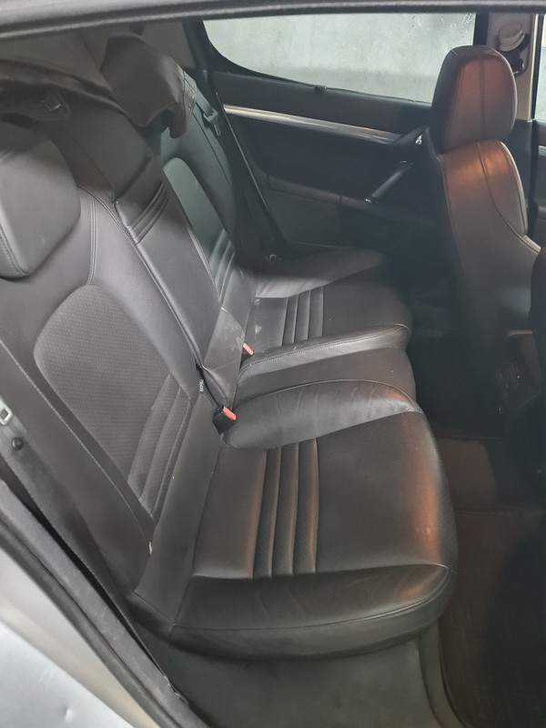

Update...

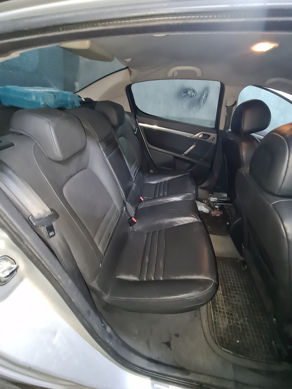

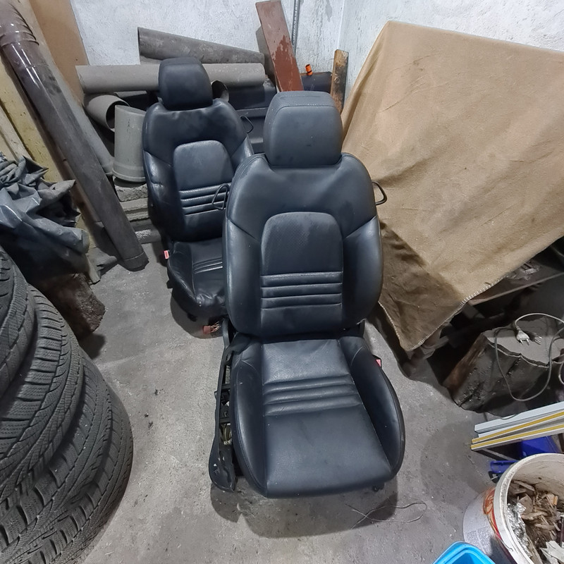

Nova sjedišta od coupe-a
Zadnja klupa montirana a prednja sjedišta će čekat autoelektričara, jer su električna sa grijačima pa se mora prepravit instalacija.

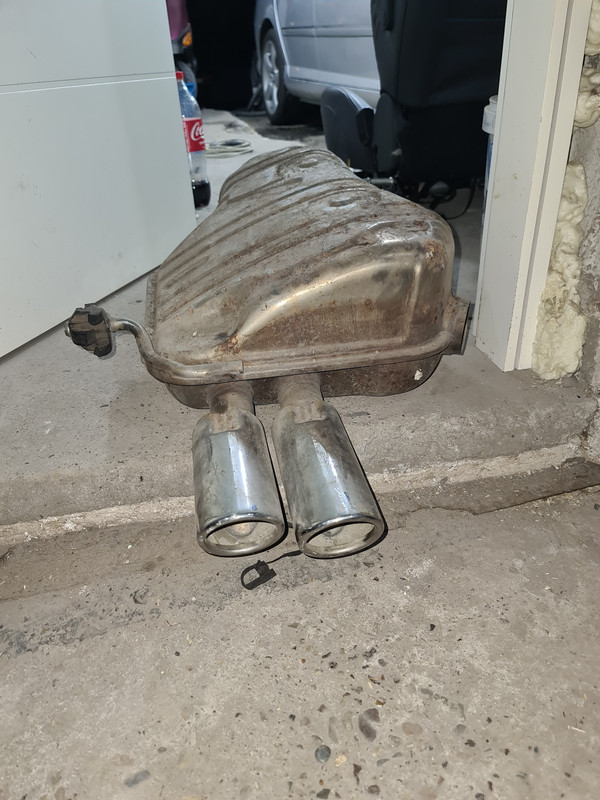

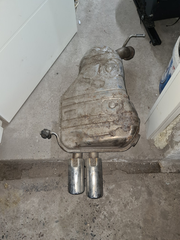

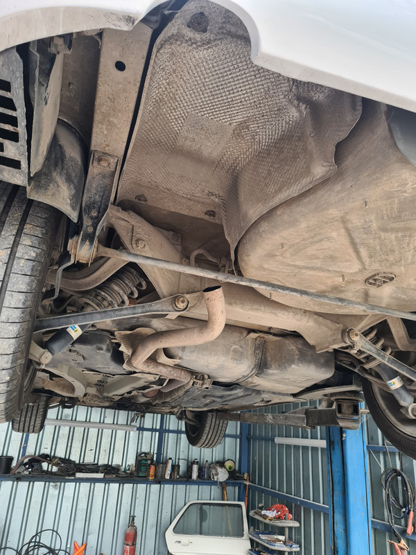

Kupljen zadnji lonac od 2.7 hdi coupe

Zadnja klupa bez problema se montira ili su morale neke prepravke?
GreenDevil
Postovi: 35
Pridružen/a: 14. sij 2020, 23:24
Motor: 2.0 HDI 100kw
Ima zahvala: 20 puta
 pohvaljen: 64 puta
Post Postao/la GreenDevil »
kod kupea nema treceg pojasa, pa se mora osjec 1 kopca za pojas da bi se uklopilo, a pase sve na saraf

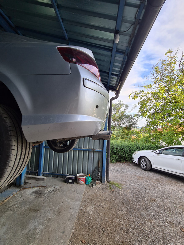

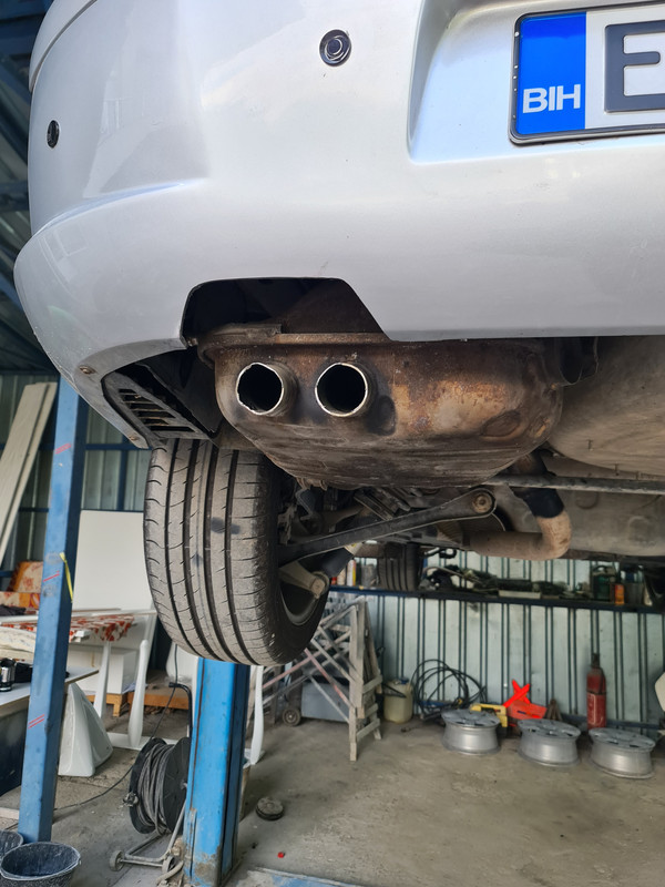

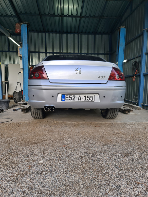

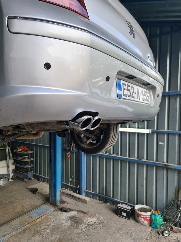

Montiran zadnji lonac od coupe 2.7hdi
Fake rore puno bile vani, pa mi nije odgovaralo...
Kupljene univerzalne rore i sad je puno ljepse...

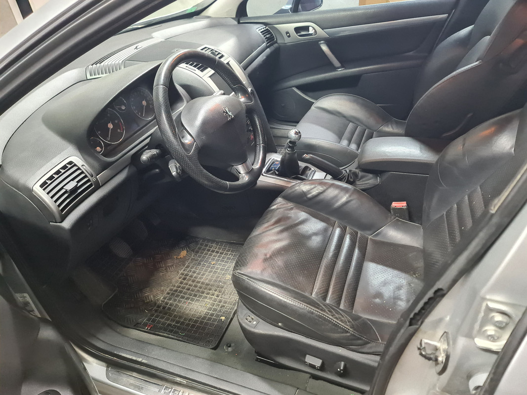

Danas napokon montirana i prednja el sjedišta od coupe-a, spojeni i grijači :green: Sutra ide dubinsko pranje...
Unutrašnji radovi su završeni...
Ostaje jos zadnji branik i štopke od FL modela i to je to...

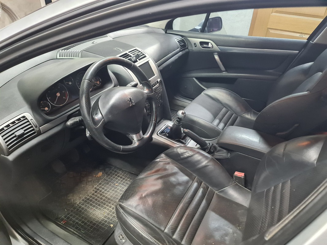

Montirani su i kožni tapaciri, uskoro vise slika kad se završi dubinsko...
