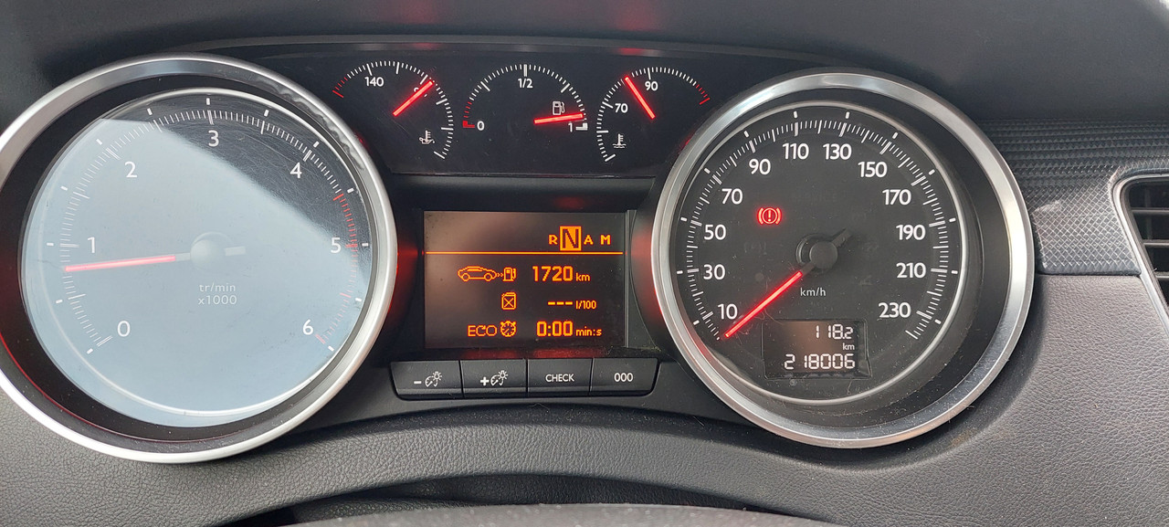

Odnedavno sam vlasnik peg 508 2011 1.6hdi poluautomatik.
Vec sam uradio veliki i mali servis i par dana poslije sve dizne :angry: 1 otisla, a na ispitivanju i ostale 3 lose skroz ( test u zvorniku ) pa sam stavio sve nove sa garancijom 6 mjeseci
Bice tu jos ulaganja koliko vidim ali otom-potom.
Ono sto me trenutno muci i trebam rijesiti sto prije je start stop sistem. Radi on, sve ok, ali ide na zivce sto se gasi a i ne stanes čestito (ispod 6 km/h).
Hocu da ga mogu iskljuciti i znam za dugme ispod volana ali ne radi. :omg:
I vidim na displeju da eco mode je uvijek na 00:00, ne znam tacno ni sta treba da broji :think:
Znaci ako neko zna sta je problem: start stop radi, ali ga ne mogu ugasiti na dugme. A ako ne moram ne bih da ga gasim dijagnostikom ;)

Probaj to dugme par puta , vjerovatno je zaprljan , pa negdje ne hvata kontak. I drzi sekundu dvije. A to eco sto broji , treba da broji koliko si tokom jedne voznje bio u eco rezimu, tj. ako si stajao na semaforu npr. 15. sekundi i start stop odradio svoje , tu pokazuje to vrijeme. Koliko je bio ugasen.

Danas isao na dijagnostku, kaze majstor na dijagnostici pokazuje da je prekidac ok, tj. Radi, samo da je vjerovatno neko ranije nesto cackao BSI pa je i to "greskom" iskljucio. Sad bih trebao otici u peg servis da mi ucitaju tvornicke postavke BSI da bi to trebalo onda proraditi. Je li neko radio reset BSI, mogu li sta zeznuti?

Kakav je to "majstor"? Ne treba se ništa učitavati niti resetovati, nego podesiti opciju u BSI. Vjerovatno je neko stavio da je "start-stop" odsutan u pokušaju da ga isključi trajno, što se ne može uraditi dijagnostikom, i kad se to uradi, dugme izgubi funkciju. Samo treba ponovo podesiti da auto "posjeduje" start-stop.

Hvala za konkretne upute. Sutra cu probati objasniti "majstoru" ove upute, pa neka traži i gasi 😅

mara- je napisao/la: 15. vel 2023, 19:45 Kakav je to "majstor"? Ne treba se ništa učitavati niti resetovati, nego podesiti opciju u BSI. Vjerovatno je neko stavio da je "start-stop" odsutan u pokušaju da ga isključi trajno, što se ne može uraditi dijagnostikom, i kad se to uradi, dugme izgubi funkciju. Samo treba ponovo podesiti da auto "posjeduje" start-stop.
Hvala drug na pomoći. Danas sam uhvatio vremena, otisao do majstora, objasnio mu sta treba da uradi i sad je sve ok. Dugme radi, eco mode radi, sve je kako i treba da bude. Hvala jos jednom :good:
