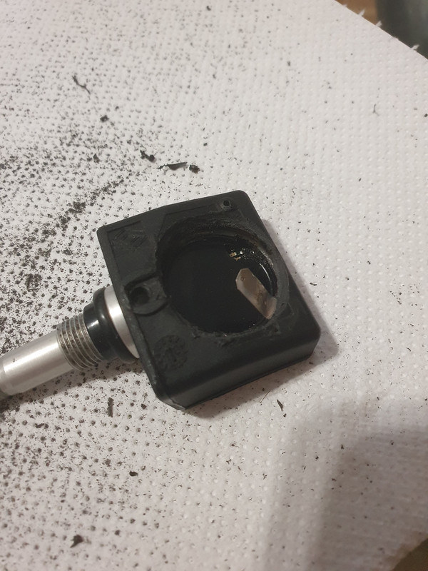

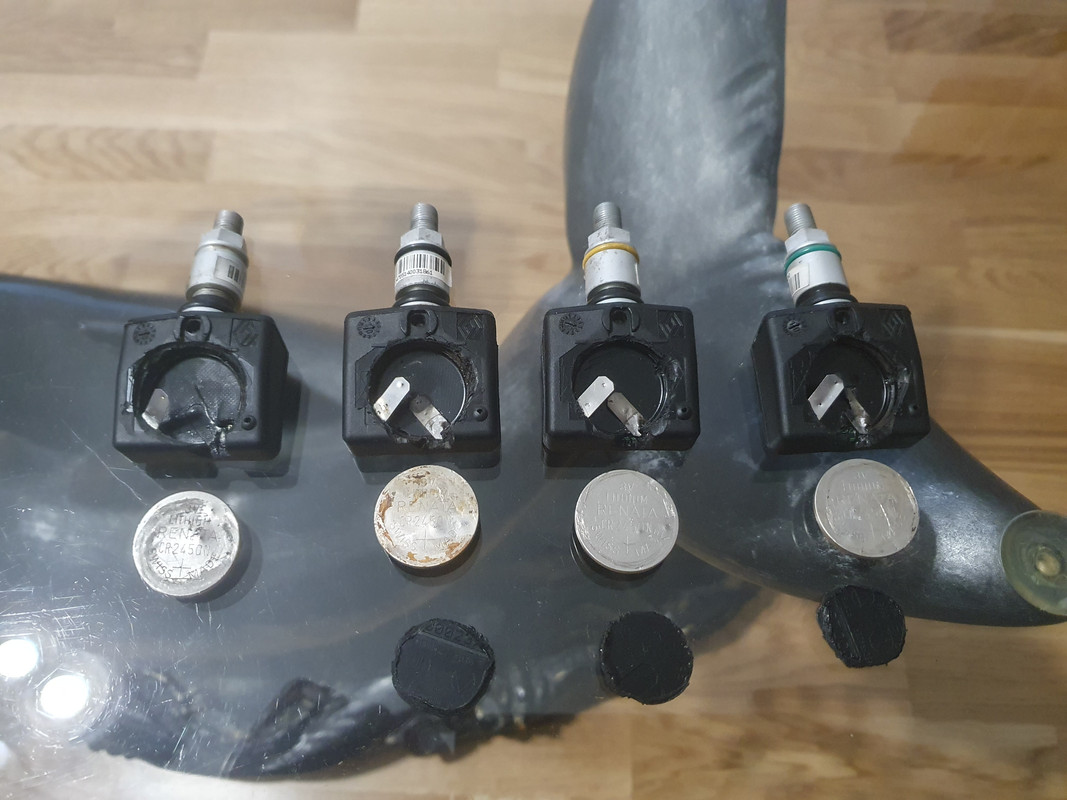

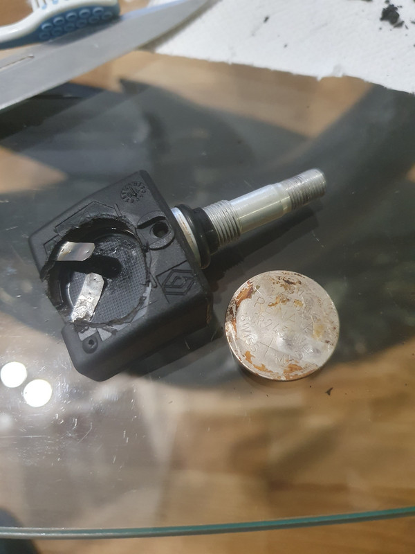

Ja sam to radio na Laguni 2 2001god
I uspjesno odradio
To ako nećeš sam sebi uraditi, teško da će neko drugi bez da ti uništi ili polomi sve u senzoru. Baterija je nitovana za + i - kontakt...jedan originalni senzor za je oko 40-50 evra za moj auto bio
Evo ti par slika kako je to izgledalo

Kod mene su išle ove Renata CR2450N
Vidio sam da ljudi guraju deblje ili tanje al onda je problem zatvoriti senzor
Najbolje onu koju izvadis da staviš istu..
