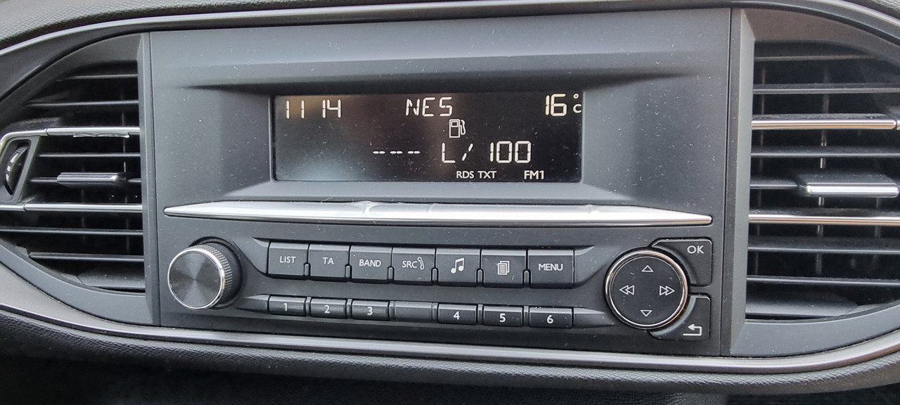

Pozdrav,
Zanima me da li je moguće u peugeot 308 sw 2015 da se postavi velika navigacija sad trenutno i fabrički je došla bez,hoće li raditi ili se mora mjenjati sva instalacija.
Postovi: 2532
Ima zahvala: 172 puta
 pohvaljen: 323 puta
Re: Navigacija Peugeot 308 sw 2015
Ne mora se mjenjati instalacija. Ako bi ugrađivao NAC navigaciju koja je dolazila u redizajnu, postoji kabl koji prepravi ožičenje, samo se utakne. A koliko znam, ako bi stavljao SMEG+ navigaciju, onda se ne mora taj kabl kupovati. Obe navigacije se moraju kodirati, mislim da je lakše SMEG+ uraditi (ali je to lošija i sporija navigacija). Treba ti i GPS antena, ali to je najlakše, kupi se samo sa odgovarajućim džekom i podvuče negdje pod tablu, i radiće.
