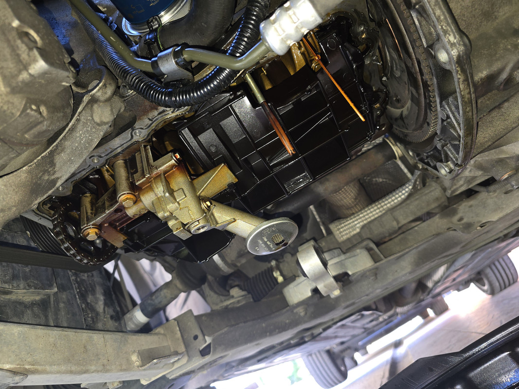

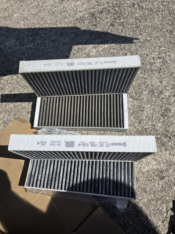

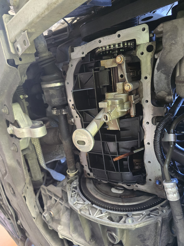

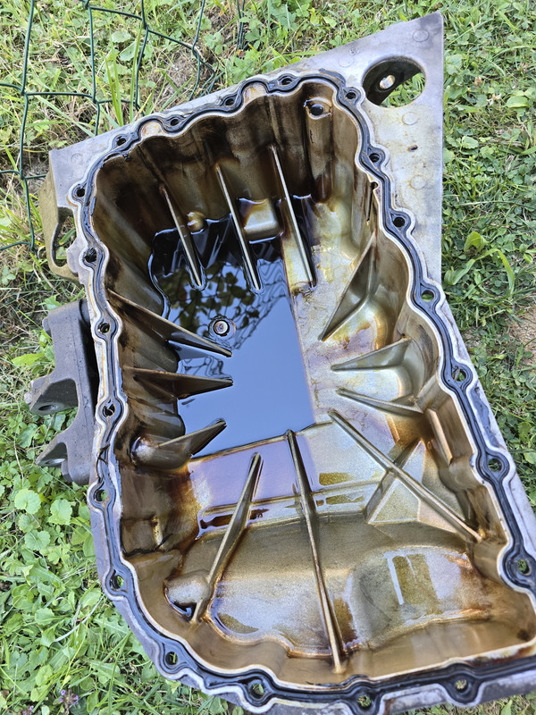

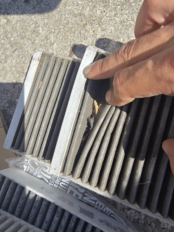

Uradjen mali servis i zamjena dihtunga kartera
Filter ulja i kabine OEM Renault
Filter vazduha je K&N
Dihtung kartera Victor reinz
Sve očišćeno, stavljena diht masa Loctite samo na spojeve bloka motora.
Ostavljeno preko noći da se suši
