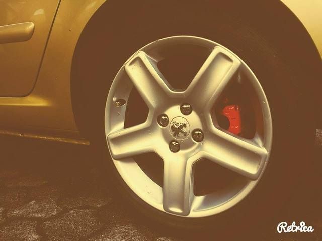

Slike kako izgleda to sve kada se malo auto opere :D

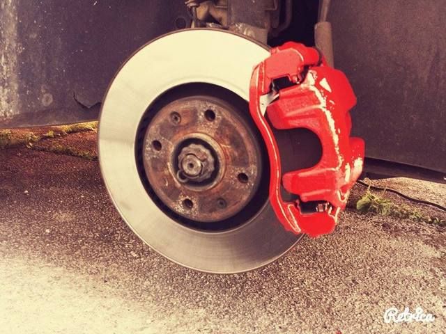

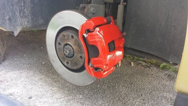

Re: Peugeot 307SW 2,0hdi 79KW
Mogao si malo postupak napisati, i meni odavno želja da ovo uradim. Jesi li sprej koristio ili četkom? Jesi li skidao klješta? Koja farba, itd. Raspiši se malo. :D
@ phantom , pomalo , pomalo
@ mara nisam skidao nista i farbao sam cetkom. prvo sam dobro sve ocistio, pa temeljna pa boja. Za boju sam uzeo mobihel 2K auto lak sa utvrdjivacem tacnije MIX 114.
Evo auto oprano tako da sve to bude ljudski jel'
Zadnji tocak
Prednji :D
Super leglo. Reci mi još da li i temeljna i završna boja moraju biti otporne na visoke temperature ili samo završna?
Nisam isao na to da bude otporno na visoke temperature. Obicna nitro temeljna i 2K auto lak.
Trazio sam ja taj set bas za te celjusti i onda mi jedan kolega koji dugo radi sa auto lakovima rekao , ajd ne pravi se pametan uzmi to i to i miran . Vecina tako uzima i ne znam sta ti sada pametujes.
Napravio mi je jedan dcl boje i uzeo sam malu nitro temeljnu od dva deca .Dobro je ispalo i ja sam zadovoljan pa dok traje traje ...
OK, super. Valjda će potrajati.

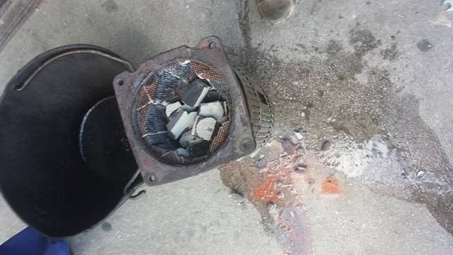

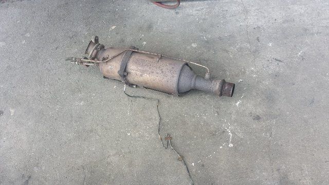

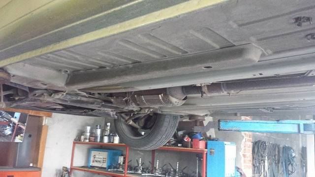

Nakon obavljene dijagnostike kod naseg clana Dine, kojem se i ovim putem zahvaljujem na gostoprimstvu, ustanovljeno je da je FAP dobro zacepljen i nakon regeneracije koja je uradjena prije 230 kilometara .Nakon ispitivanja ostalih parametara, kojih sta i kako ne znam al Dino zna sigurno :D ,pala je odlika o ukidanju Fap filtera .
Pa je danas i to odradjeno evo koja slika :
Skinut i slijedi rastavljanje :
Ciscenje:
Nakon sto je sve ocisceno vracen je nazad .
Nakon toga je uslijedila dijagnostika sto nisam mogao da slikam :D
Auto mnogo bolje sada ide , gas prima na bilo kojoj poziciji papucice sto do sada nije bio slucaj gdje je gas primao samo na vrhu. Fino povlaci uz brdo iz niskih obrtaja sto sam do sada morao korigovati prebacivanjem u nizu brzinu ili dodavanjem ili oduzimanja gasa.
Za sada sam zadovoljan kako ide a kako ce se ponasati u narednom periodu vidjeti cemo.
