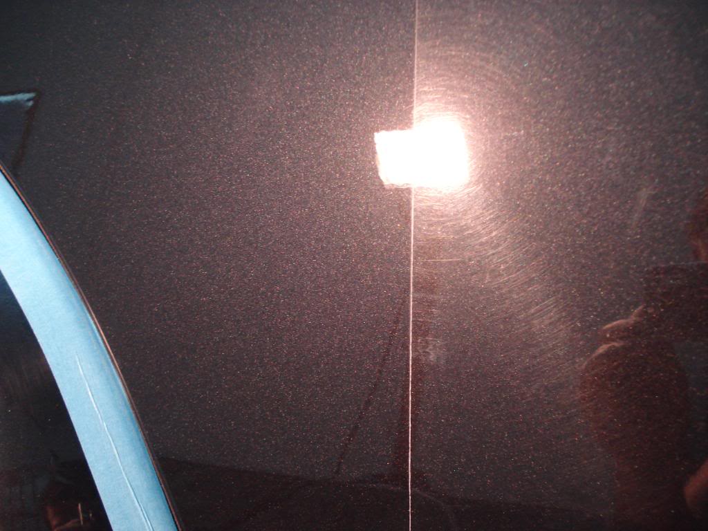

Evo da vam malo pokazem nekih radova, ne da mi se trazit onu moju temu. Sve slike su od prosle sedmice ili starije, ove sedmice ne radim jer sam povrijedio ruku
Ima toga koliko hocete
