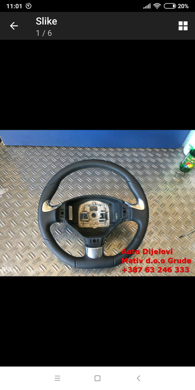

Pozz zna li neko od vas da li bi odgovarao ovaj volan od 3008 iz 2014.god na 308 stariju verziju iz 2008 god. Ili ako ima neki da predlozite sa slicnim izgledom jer ih je jako tesko pronaci :)

crankshaft je napisao/la:Pozz zna li neko od vas da li bi odgovarao ovaj volan od 3008 iz 2014.god na 308 stariju verziju iz 2008 god. Ili ako ima neki da predlozite sa slicnim izgledom jer ih je jako tesko pronaci :)
Kod mene je ovakakv volan u 308 iz 2012...
