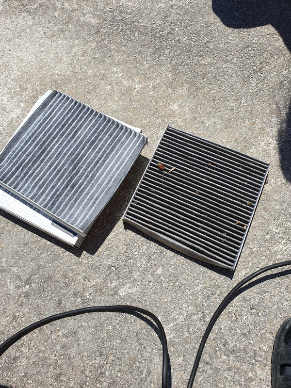

Ujedno zaminenio i filter klime danas
Stari je bio Starline i oko 10-11km km
Novi je OEM (purflux) proizvodi za renault
