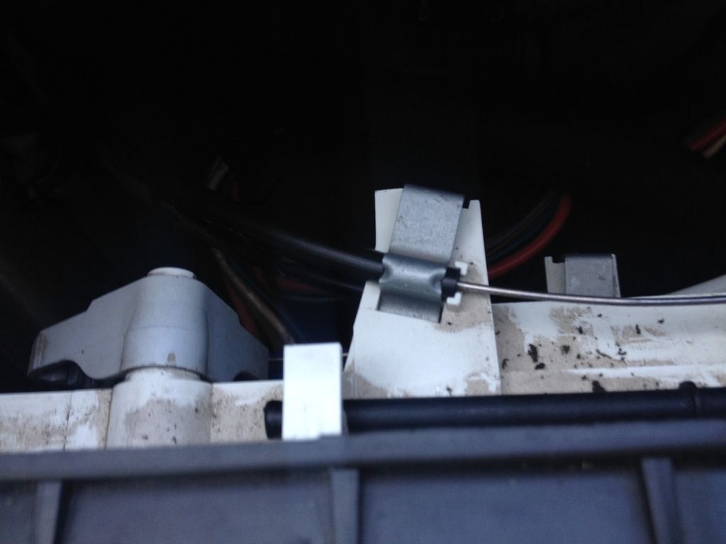

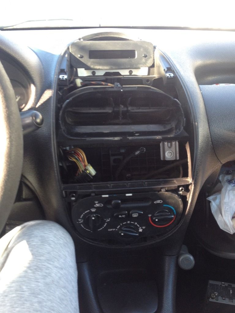

Znači druže prvo rastaviš konzolu da dobiješ ovo:
Tu imaš 4 šarafa odaviješ ih da možeš gurnuti kontrole unutra da ti je lakše.

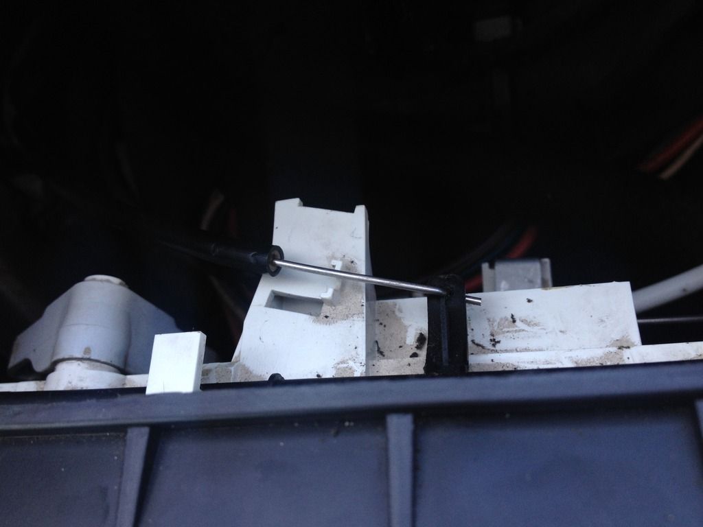

Onda skineš ovu kopču i izvučeš sajlu da ti je pristupačnije:

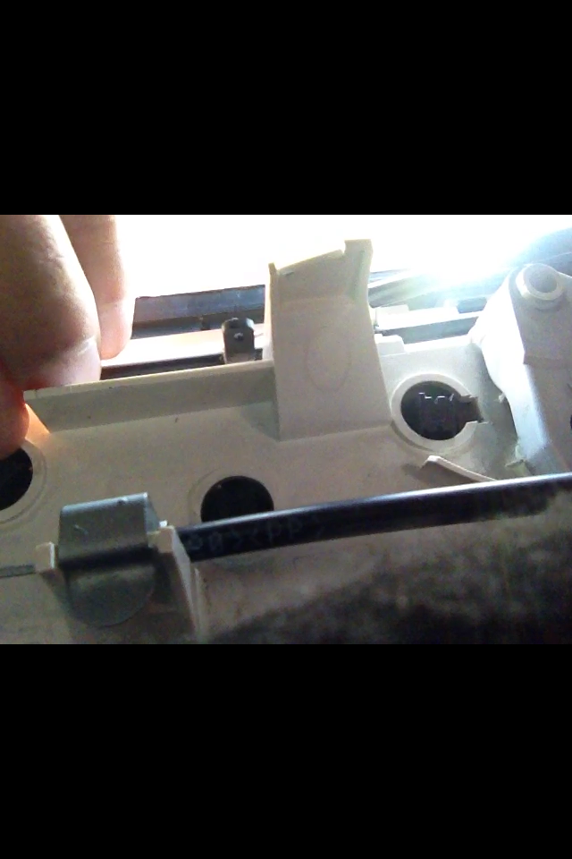

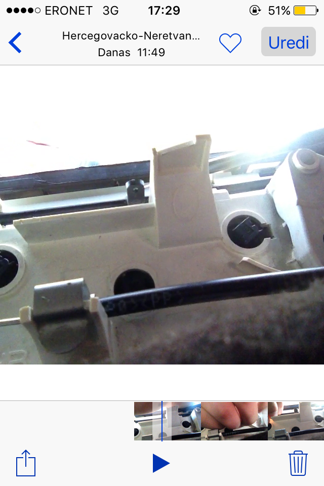

I iza imaš ovako raspoređene sijalice:

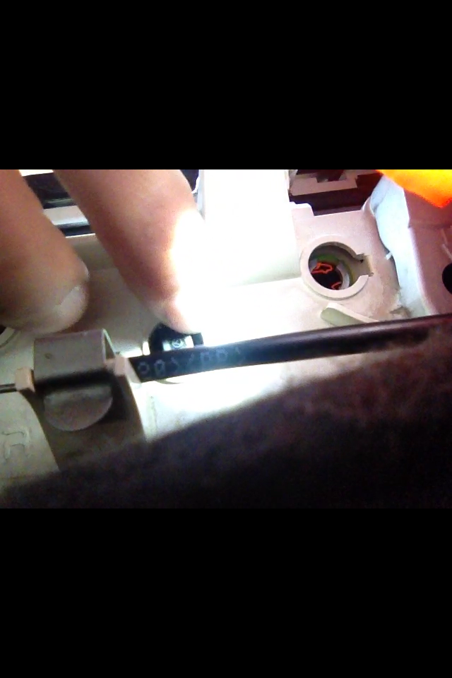

Odvrneš ih sa položaja sa 1slike na položaj na 2goj slici i izvadiš ovo crno i unutra ti je sijalica i jednostavno je zamjeniš. Te kad vraćaš to staviš u položaj kakav je na drugugoj slici i zavrneš da bude kao na prvoj i to bi bilo to :D
P.s. Ove gornje sijalice su ti u ovakom položaju ova u sredini je malo zafrkanija za izvadit jer ovako stoji slika
Valjda se vidi.
Uglavnom to je to, nisam baš detaljno objasnio pa ako je šta nejasno javi :D
...To je to, nadam se da se slike vide i oprostite nisam htio ispasti ne kolegijalan već nije detaljno objašnjeno pa zato. :ok:...
Editovo sam slike morale bi se viditi sad, i napomena ako itko rastavljao na 206 ne smije vam Ostat ovaj dio na ventilaciji(odakle puše zrak) mora se izvuc sa plastikom, jer je u suprotnom teško vratiti sve :D
