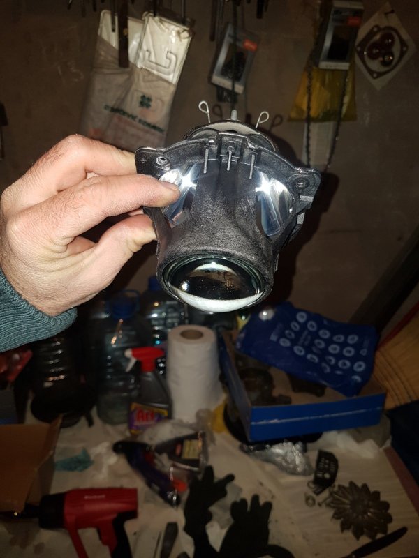

Re: Poliranje farova
Upravu si Adnane 2,5" su projektori.
Ko nije rastavljao farove od 407 ne zna sta je patnja.Ljepilo kojim je zalijepljeno ne reaguje na toplotu,mozda malo omeksa.Sve se topi ali ljepilo nista.Stanje na desnom faru je lose.Unutrasnjost stakla oprana i to je ok,ali ono o cemu ste mi pisali sam i zatekao.Hrom je izgorio na sjenilima.Na desnom vise,a na lijevom moze proci.Zatim onaj sjaj na plastici poceo da otpada i ostaje bijela boja plastike.
Sociva su bila bijela skroz ali nakon ciscenja su kao nova.
Ima li neko kod nas da hromira sjenila jer nisam vican da pravim nove nosace za bi xenon projektore i pitanje je kako ce to ispasti

Ssd gledam sjenilo, bixenon projektor kroz njega provuces i sa druhe strane zasarafis. Sad mozes li izvaditi fabricki projektor? I da li se to sjenilo mora zasarafiti na projektor?
Nesto kontam da uzmes prajmer u spreju i hrom sprej pa da sam osvjezis?
Posto je kod mene h1 kuciste kroz njega ne mogu da provucem nista sem h1 sijalice.Da je H7 onda bi moglo i na H7 se i najlakse ugradjuju ti univerzalni bi xenon projektori.Pogotovo kod farova koji nisu imali projektore.
Inace se kod mene rastavljaju socivo i sjenilo.
I meni je palo na pamet da pokusam nekim hrom sprejom da osvjezim sjenilo ako je to moguce ili kod nekog da hromiram ako nije skupo i izvodljivo.
H7 pise na tim projektorima ali samo moze h1 sijalica. (Znam po svojim) . A nije moglo proci ni meni kroz kuciste pa se malo izbrusi i problem rijesen
Pitanje je i da izbrusim postojece sjenilo da li ce stati unutra bi xenon projektor.Nemam ga pri ruci da na licu mjesta isprobam.To bi bilo idealno da moze stati.Kompletan mehanizam bi radio kao na originalu.
Adnan S,pitaj druga koliko bi uzeo da ugradi to ,mada ja nisam u mogucnosti da to saljem pa cekam nazad i jos koliko kosta.Bi xenone marimoto mogu da kipim za 70km.
Evo pokusavam i da nadjem na otpadu razbijeni far sa dobrim sjenilome.I ta opcija moze proci.
