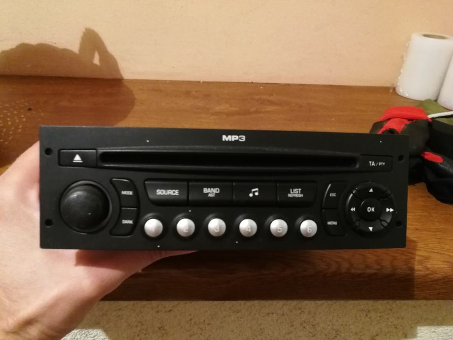

Prije koji dan kupih 307 redizajn 2006,sve je ok sa autom samo radio ni da bekne,displej radi i sve ostalo.Provjeravao sam struja dolazi na zicama ali radio nece.Osiguraci takodje svi ispravni.E sad sta raditi da li mogu naci negdje na piku polovan pa spojiti probati radi li?U pitanju je ovaj sa bijelim dugmadima.Hvala unapred
To je onaj model sa točkićem za paljenje/pojačavanje?
Skini točkić, dešava se na nekim modelima da prokliže pa brljavi.

Ok hvala na odgovoru,a moze li onaj isti radio samo sto podrzava mp3?
Ovaj https://www.njuskalo.hr/image-w920x690/ ... 047422.jpg
Trebalo bi da može, ali nisam 100% siguran pa sačekaj da neko potvrdi prije kupovine.

slobo2712 je napisao/la: 21. kol 2019, 10:42 Ok hvala na odgovoru,a moze li onaj isti radio samo sto podrzava mp3?
Bitno je da je 2006 godina ili noviji i moći će ti, dakle da je full-can bus. Možda čak imaju i neki od 2004, ali ti je sigurno od 2006.
