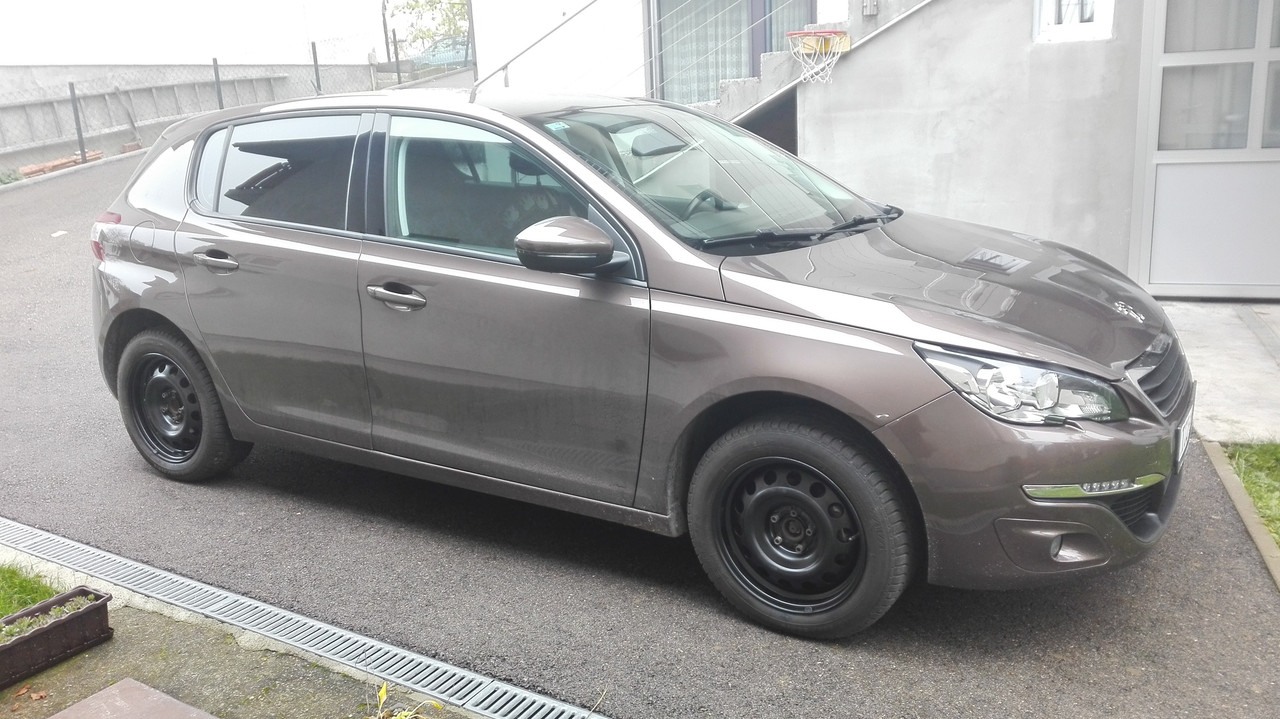

Svaka čast, da odvezeš puno hiljada kilometara bez problema.
Može li se znati cijena?
LP
Postovi: 1015
Ima zahvala: 188 puta
Re: Još jedan 308 T9
Hvala na željama da odvezem puno kilometara :)
Sa registracijom i novim gumama, kad sam kupio gume su bile katastrofa, izašao me 18 000KM.Poslije sam kupio i alu felge, pošto su pri kupovini bile čelične.
Postovi: 1015
Zamijenjene ljetne gume i felge sa zimskom setom.Mali servis je već ranije odrađen tako da je spreman za zimu.
