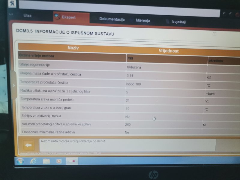

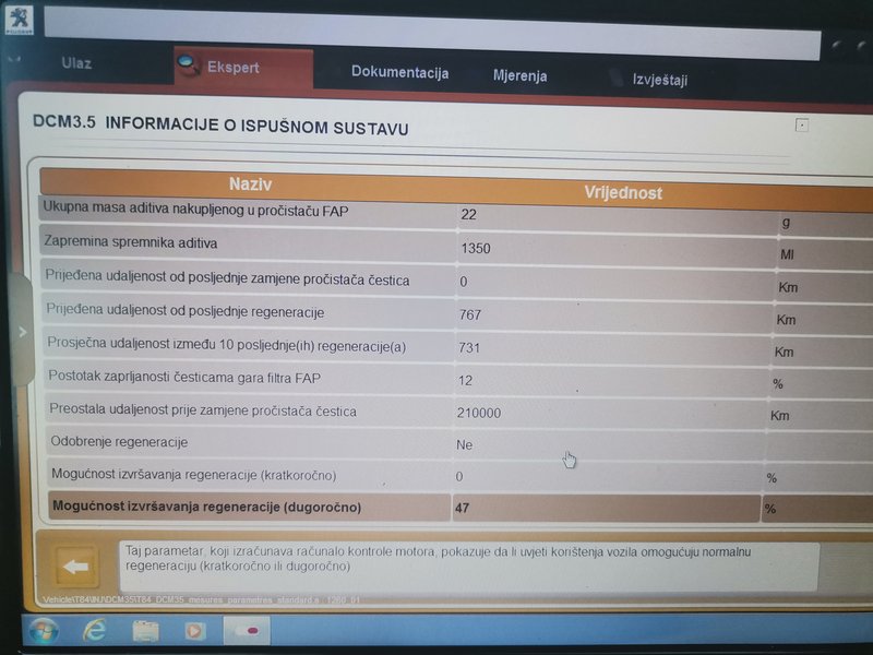

Re: Aditiv za dpf
Da oživim malo temu. Evo mojih parametara za fap i piše da je količina aditiva u spremniku 260ml.To je znak da ubrzo treba dosuti aditiv.Zna li neko kojii aditiv ide i koliko staje u moj rezervoar aditiva?Peugeot 5008 2.0hdi 110kw 2011god.
Po dijagnostici piše 1350ml.

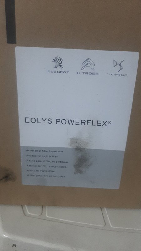

Re: Aditiv za dpf
Tako oko 1.2L bi trebalo, zavisi jel kesa ili posuda kod tebe. Ne znam. ELOYS Powerflex je aditiv koji sam ja sipao u njih.
