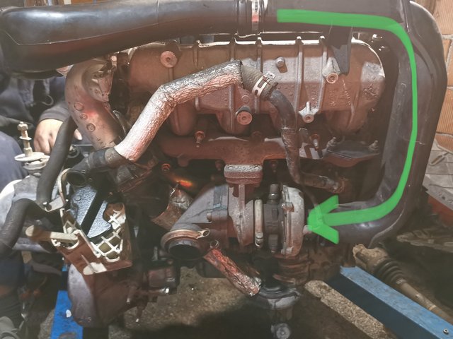

Kako skinuti ovaj komad crne plastične cijevi usisa koji se kači na ulaz turbopunjača?
Ovaj komad mi je zapeo:

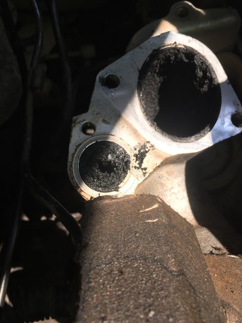

Izgleda da je EGR-ov dovod do račve skoro pa zapušen pa moram dosegnuti do njega:

A tesko da se ja sad vise sjecam icega u vezi ovoga. Probaj popustiti sve nosace, nekako pomakni motor ka naprijed, pa onda probaj. Gore je obicna selna, a na turbu se kaci nekako ova plastika cini mi se (ima neka zakacka na crijevu, ali nisam 100% siguran). Zeznuto je raditi bilo sta na ovom motoru, nezgodan polozaj katastrofa.. ali gledaj da ocistis ove cijevi i usis, dobro ti se to zaprljalo. Srecno!

Jako je teško da se pridje, ali na turbo je vezan šelnom (ravni šarafciger, ključ 10) i jedan zavrtanj (10 ili 13, nisam siguran) drži plastiku za blok, da se ne bi pomjerala.
Bez vadjenja motora plastika se može skinuti odozdo, malo je usko ali može. Mada da bi očistio sve to moraš komplet usisnu granu skinuti, htio sam par puta ali sam odustajao, sve dok nisam izvadio motor skroz vani...
Mada da probaš što kaže Avicii, skinuti ga sa glavnog i donjeg nosača, ostaviš samo nosač mjenjača, dizalicu pod karter i polako ga nagneš ka naprijed i uvežeš španerima. Moraš skinuti i onu plastiku ispod šoferšajbne, dobije se dosta prostora kad se ona skine. Mada kad pogledaš sav taj rad i rizik, lakše je izvaditi komplet motor. Milina je za raditi na njemu, 2 i po sata i sve je vani..
