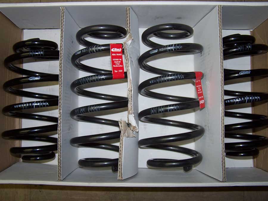

Prodaje mi lik opruge Eibach koje su bile na 307-ci benzincu. Da li pasu na 307 HDI, hoce li ga previse spustiti? Jel imao neko iskustva sa tim? Cijena im je 120KM i izgledaju ovako:
