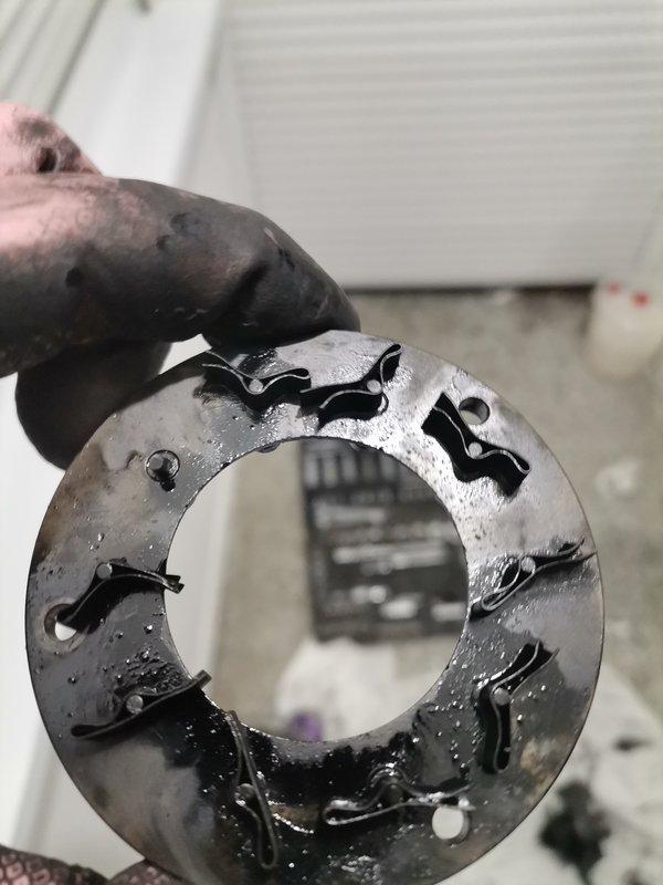

Prije par dana sam skinuo turbinu zbog loše vuče i rastavio je. Pogledajte u kakvom je stanju bila turbina i geometrija.

Nakon godinu dana ponovo ista stvar, auto ne vuče, dimi i ponovo turbina. Geometrija pokrivljena i oštećena krilca.

Prošla je garancija od godinu dana i nije do njih problem jer je nešto iz motora uletilo u turbinu i pokrivilo geometriju. Isto je bilo i prvi put. Jedan majstor je imao isti slučaj i problem je bila glava motora koja se počela ljuštiti i to što se ljuštilo ulijeće u turbinu i njemu su stradale 3 turbine za 10 dana. Sad nisam pametan šta da radim.
Re: Turbina na 1,6hdi motorima...
Ako se vide bas ostecenja na lopaticama, ima mi smisla to sto kazu i onda bas ne znam sta bi covjek radio. U suprotnom, samo reparacija i vratiti nazad.

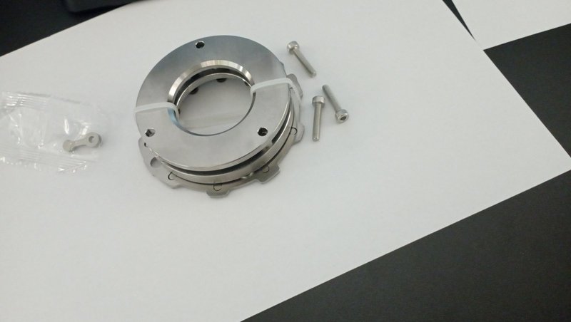

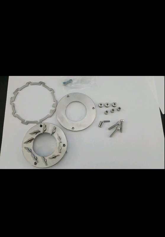

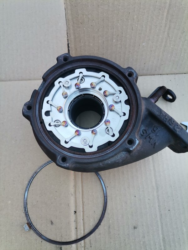

Kupio sam punu geometriju i staviću nju i spakovat i sve nazad.

Turbina sklopljena isprobana na stolu za ispitivanje u servisu Cunex Tinja, podešena i ubačena u auto. Auto ide odlično,da ga ne ureknem. Idemo dalje, na satu 489000km.
