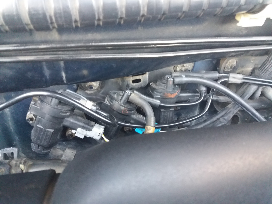

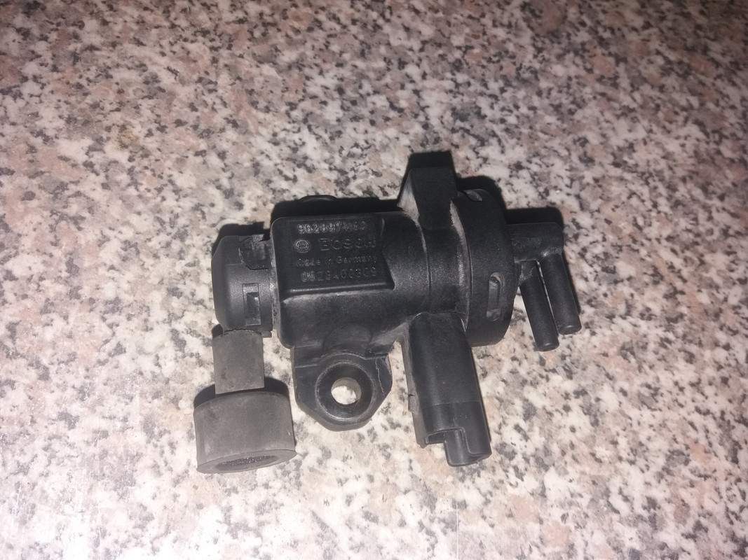

Već neko vrijeme me zezao elektroventil turbine, auto nije imao snage dok ne dođe do 3000 okretaja, onda vuče ko lud, nabavim drugi ventil, stavim umjesto svog i desi se obrnuto, kad dođe do 3000 okretaja auto trzne i upali grešku motora
Kaže mi majstor da su sva 3 ventila ista, jedan od turbine, drugi od EGR ventila i treći od klapne, nakon malo igranja i slaganja prebacim ventil od klapne na mjesto turbine a ovaj novi (polovan) stavim na mjesto klapne i auto konačno ide kako treba, ne javlja grešku a vuče od niskih okretaja kako je i prije
Ovako on izgleda, tj jedan od njih jer su sva 3 ventila ista
A ovako kad su složeni kako trebaju biti

Ajde super pa si sredio to sa ventilima. Sreca pa su ti ovako na ruku, pa mozes eksperimentisati. Odlicno rucica legla :ok:
Re: P 406 2.0 HDI Husky
Brate koja slagalica sa ventilima. Ručica je :love:
