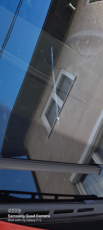

Eeeh, jutros je pukla šajba. U dnu između brisaca je "nešto" udarilo pa se širi uspravno...
Šta činiti? Novu ili polovnu ?
Je li ko probao popravljati pukotinu?

Popravka ne moze.
Moze kad je tackica od kamencica. I to preporuka je da se odmah zalepi traka da ne ulazi prljavstina i sto pre kod majstora.
Ne moze da se radi i na onom tamnom delu stakla pri kraju. Jer postoji mogucnost da pukne.
Polovna ili nova ... ako imas automatske brissce ja bih novu. Ali ne neku kinesku. Ipak sefis u kolima a zracenja leti su velika

Kad je linija nema vise pomoci. Kako se karoserija uvija samo ce se nastaviti cijepati. Nova sajba

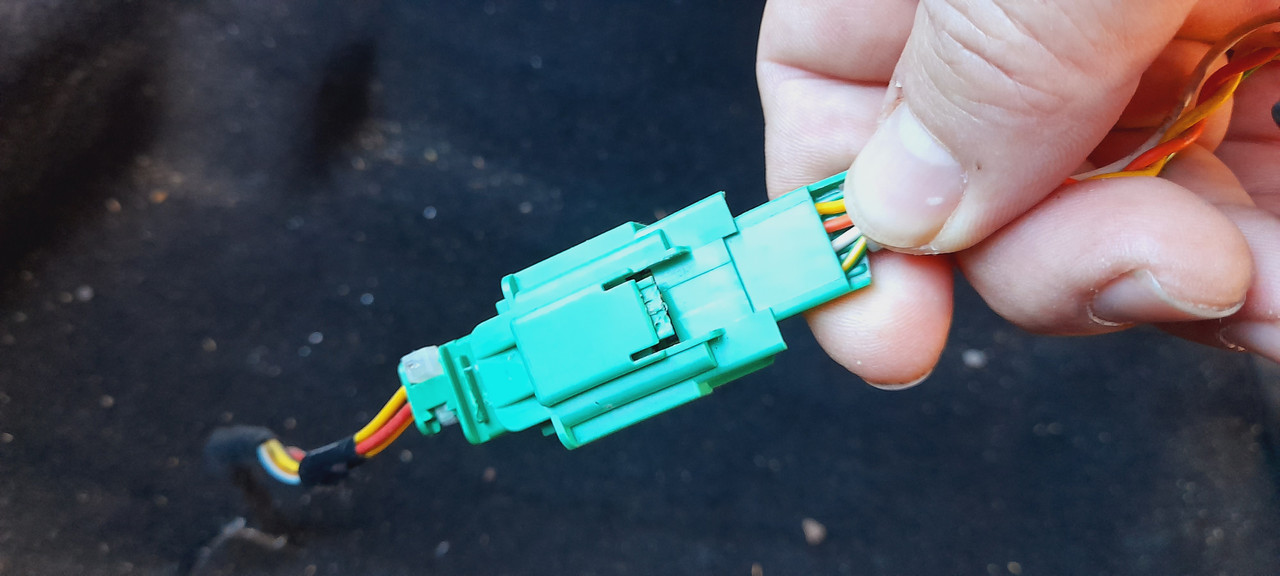

Srećni praznici svima koji slave i usput da se javimo,živi...Popucali nosači sjedišta ,jedva rastavih ovaj konektor ispod vozača.

Popravljeno-umjesto zavarenih "bolcni" zašrafio sam šarafe.
