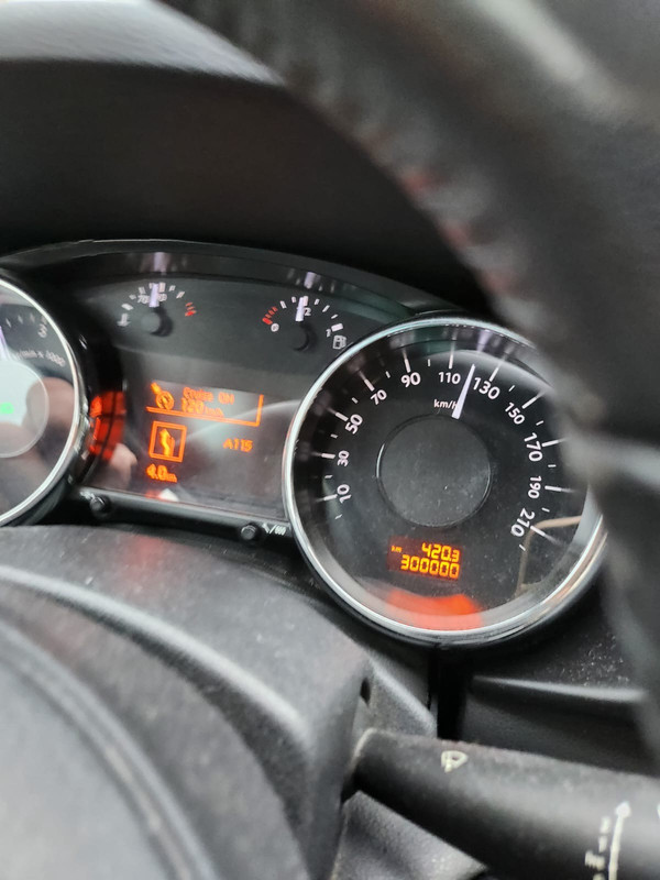

Po tim greskama vjerovatno alternator, regler ili nesto na njemu cisto sumnjam da je komplet crkao. Istu situaciju sam na fordu imao prije nekoliko mjeseci, prvo abs greska pa onda ostale i na kraju punjenje.

Kod mene je na 307 prvo izbacio gresku za punjenje pa onda sve druge kako je napon akumulatora slabio...
Uradio reparaciju alternatora zamijenio lezajeve i regler i evo vec druga godina nema problema... Trosak 100 KM sa rukama...

To je alternator i uglavnom bude regler ili četkice.

Da, prvo je bila greska za punjenja i posle par minuta ostale krenule.
Nazalost, ovde (u DE) se niko ne zeza sa tim, nego menjaju ceo neispravan deo :/ Tako sam i kompresor klime morao ceo da menjam (cca 400e) iako sam mogao da mozda da repariram ili komplet zamenim elektromagnentu spojnicu (60ak eura).

Zamenjen deo, masina pokupljena, vlasnik ogoljen do gole koze :D

Koliko te je koštalo to zadovoljstvo?Vjerovatno je stavljen novi alternator. 😩

Da, novi, kao sto rekoh, ovde se ne hebavaju da popravljaju delove. Stavljen je Valeo-ov.
500e sa rukama (400 deo + 100 ruke)

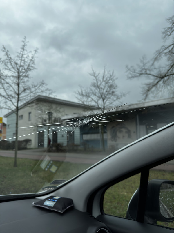

Kad si yeban, gaće ti same spadaju :)
Malecka sedela napred (parkiran auto) i poskoci uz muziku, zakaci potiljkom i kvrcne kao da je tanki led.
Ovaj put sam imao kasko (sa delimicnim ucescem) pa sam prosao „dobro“ sa 300€ od ukupno 1100€ koliko je servis naplatio.
