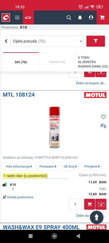

Bravo! Čime ste ga očistili?
Ne ispratih, koji kod greske je davala dijagnostika?
- AlmirHZ
- Postovi: 11
- Pridružen/a: 13. pro 2023, 17:37
- Vozim: 208 (A9, 2012 – 2019 )
- Motor: 1.6
- pohvaljen: 1 put
Re: Greska prociscavanja Peugeot 308 2015g
Pozdrav,
Lagano skinut ovaj talog malim šarafcigerom oprezno i zatim sprej .Greška na dijagnostici bila P20EE.
