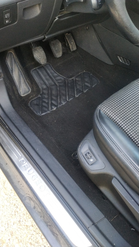

[mention]IceMan2[/mention] Fabrički RD4 radio je ostao. Neću da mijenjam dok ne budem mogao kupit onaj android koji podržava i bord. Prvobitno sam spojio hi izlaz s pojačala direktno na izlaze sa prednjih i zadnjih desnih vrata al mi je počela ludit elektronika, 100 grešaka krenuo izbacivat, od serva, do kočnica, esp, abs, tempomat.. tad sam sve otpojio i vratilo se u normalu. Onda sam uz pomoć par ljudi, a koliko se sjećam i [mention]mara-[/mention] (ovim putem hvala) je isto rekao kako mi je potreban hi to low konverter. Nakon što sam njega spojio na radio više nije bilo grešaka. Preko radija se štima i bass u gepeku tako da ja sam zadovoljan kako je ispalo. A nisam kupio Alpine zvučnike, Alpine je samo pojačalo.

[mention]Avicii[/mention] Iskreno, do sad sam probao razne 3M, Sonax Cutmax, Zvizzer medium cut (Zvizzer mi se također svidio, ali ne kao CarPro) i daleko najbolje mi se pokazao CarPro Clearcut. Dosta manje posla s njom imaš, ima dobar cut, teško ćeš napravit holograme, a ne ostavlja puno prašine jer je na silikonskoj bazi i možeš s manje paste duži vremenski period polirat (nekih 5 kapi ti može bit da poliraš 3-4 min). Koristio sam i CarPro Perl za čišćenje unutrašnjosti, motornog prostora itd. I s njim sam prezadovoljan, objavit ću par slika.
Planiram uzet i Essence, ona je finija i sigurno bi dala još bolji finalni rezultat. CarPro jest skuplji, al po meni isplati se.

[mention]Avicii[/mention] Evo još par slika urađenih sa ClearCut i Perl. Brat je skoro kupio A4 i kao što vidiš došao je baš uništen s nečijim poliranjem. Cijeli je bio u hologramima i boja nije imala baš neku dubinu crne i na suncu nije uopšte izgledala da je metalik.
