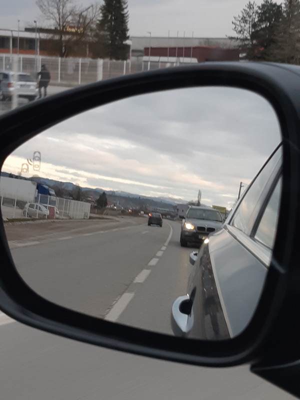

Provalio sam kako se pale senzori za nadzor mrtvog ugla, korisna stvar skroz.
Raspitivao sam se u ovlastenom servisu Verano motors u Banjaluci, dosipanje blue aditiva, traje 15-20min kantica od 10L kosta 50tak Km/25Eur
A kazu da mogu dosuti i na benzinskoj, tu kupiti i nasuti kuci sam. Al imam do toga jos 5000km preci
Ostalo sve ekstra, Lav samo guta cestu i km. Trenutno 86000km na satu.
X5 3.0D svo vrijeme napadao, ali ostao iza 😎😁
