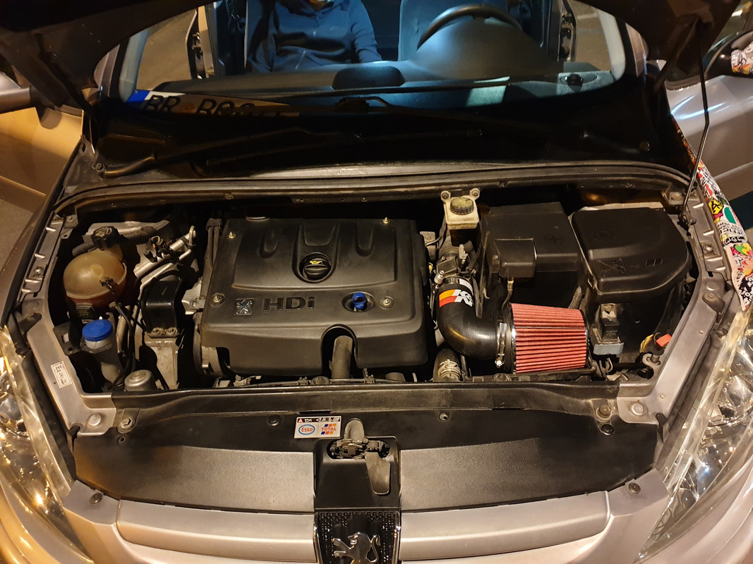

Stavljena nova pluća, K&N sam donio iz USA. Ljepše diše a i zvuk je malo robusniji. Godinu dana nakon remapa i "custom" mape izmjerene su promjene. 284Nm obrtnog momenta i 120ks. S proljeća još interkuler sa 79kw je u planu..

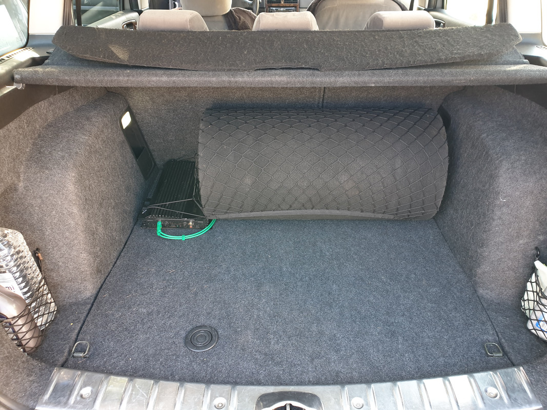

Ubačen i JBL vufer, taman koliko treba, ništa prećerano :84:

Jesi radio vise ista osim Remapa, dobar rezultat sa 90 na 120ks. Onda bas solidno ide sad.

Svaka cast na uradjenom 👌😁.Gdje nadje ove JBL,odkad trazim sebi.

Hvala hvala!
Nista drugo osim remap i filter sto je stavljen. Ostalo sve je fabrika.
Ide fino, povuce. Osjetna je razlika i sa ovim filterom.
A JBL sam isto iz USA donio, iz Walmart-a
