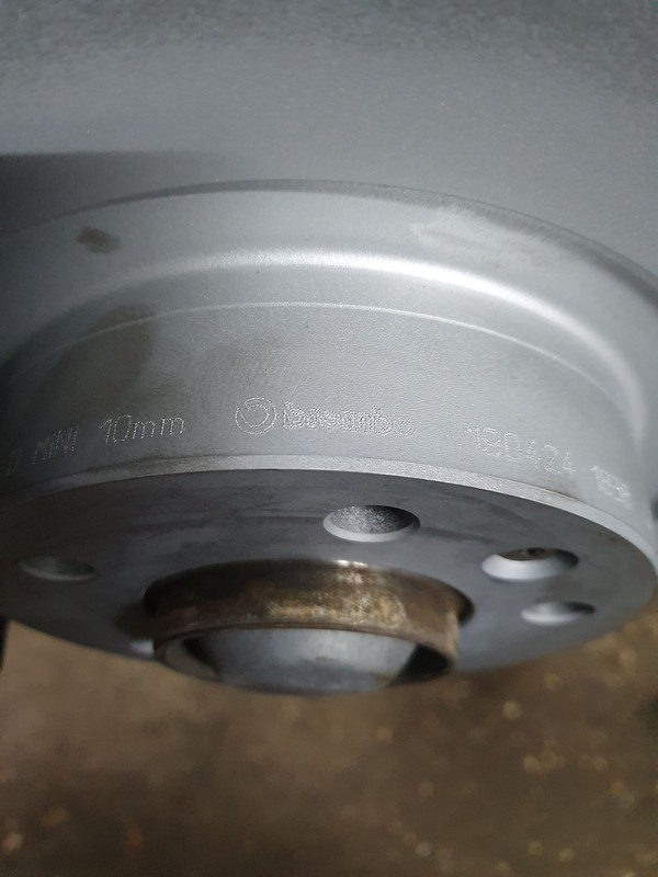

Trebam sutra na zamjenu zadnji diskova, zanima me jel ima nešto specijalno na šta treba obratiti pažnju prilikom zamjena jer je električna ručna kocnica
Na Laguni 3 kad sam mijenjao pločice samo sam ručno otpustio ručnu kočnicu i nije bilo problema
Sad ne znam jel kod 508 ima posebno motoric za svaki tocak ili jedan motor koji zateže oba točka?
Treba li dijagnostika za taj posao ili ne?
Postovi: 524
 pohvaljen: 254 puta
Zamijenjeni i diskovi zadnji danas, ujedno i kociona tecnost
Provjerena onim aparatom bila do crvene tačke
Ostali jos prednji diskovi u neko skorije vrijeme I nadam se miran do idućeg malog servisa i prvog velikog

Šta bi za ručnu? Ja mislim da je kod ovog godišta jedan motor koji vuče sajle i da je dovoljno samo spustiti ručnu da se radi.
Postovi: 524
 pohvaljen: 254 puta
Upravo tako, jedan motor bez ikakvih problema odrađen posao
Isto i za ozracivanje kocnica, sa mašinom odrađeno zamijenjena kociona tecnost
