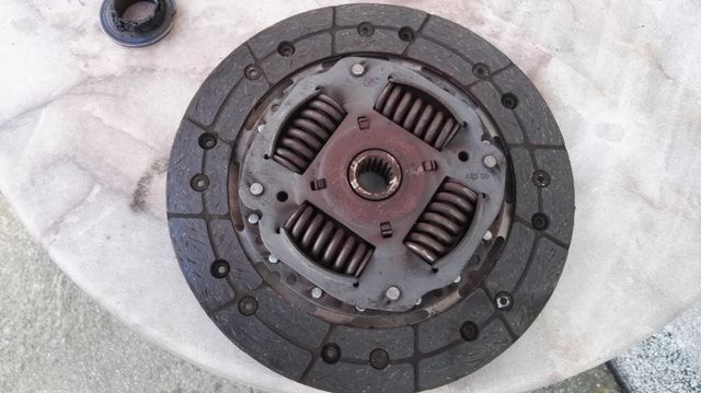

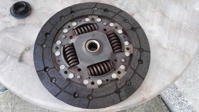

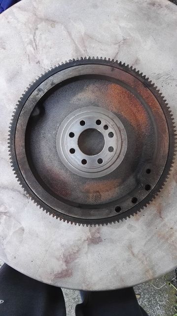

Kao prave baksuze ni ovaj put nas nisu masili problemi sto se tice odradenog posla na autu.
2008. godine u auto je ugraden fiksni set kvacila (ali kulu uhvatile godine pa je zaboravio koji su nam set ubacili :ok: )
Uzmemo Luk-ov set kvacila (druk,korpa,lamela) u Strongu za 210 KM,odvucemo auto na servis i majstori krenu raditi. Kad naravno set ne odgovara :angry: . Uzmemo zamajac,ne odgovara ni on pa opet leti zamjeniti i nademo napokon odgovarajuci fiksni zamajac od 66kW na otpadu 100 KM.
Probamo korpu na njega, moze,rastave to majstori kad kaze viljuska sto odvaja druk lezaj otisla,nista leti opet trazi viljusku nademo viljusku za 50 KM i onako lijepo stoji izlozen volan od 307 cc-a i zaletimo se kao budale u kredit i uvalimo se jos 100ju i za volan. :D
Uz to smo zamjenili i vodilicu druk lezaja i promjenili ulje mjenjaca. :D

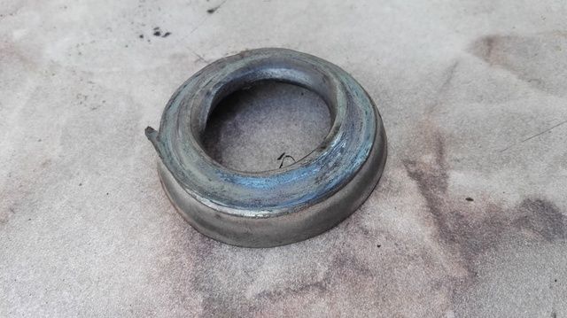

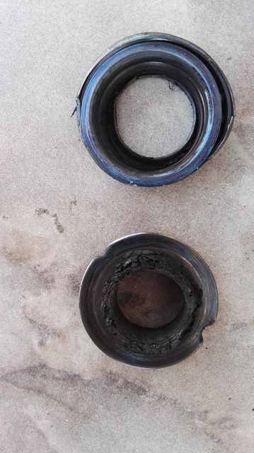

Evo uzroka svim ovim problemima koji su nastali...
Druk lezaj je bio u katastrofalnom stanju
stari zamajac i lamela koji su kako kazu strucnjaci u dobrom stanju

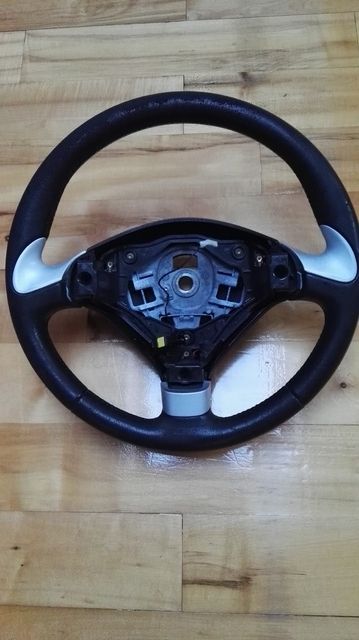

Evo slika volana prije ugradnje. Planiramo ga presvuci,ali o tom po tom...

Svaka čast za volan, a za ovo ostalo valjda ce duže da potraje od prethodnog seta.
