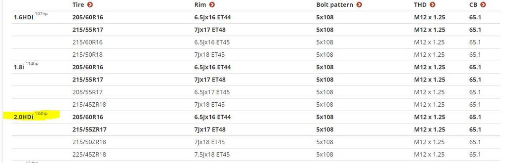

Gledam neke felge, ima prebolesnih ali ne razumijem se bas u taj offset, imam vamo gledam ovaj za fabricko ali me interesuje ako zelim neki drugi offest kako mogu znati da li bi odgovarale te? Ako iko i razumije sta zelim reci :D Da li ima uopste nacin. Jednostavno receno sto me iinteresuje jeste fabricki offset za 215/55/17 je 48 a mene izludise ove felge https://www.olx.ba/artikal/29067307/alu ... eot-5x108/ iako bi izgledako krava u stiklama dok se ne ispolira al felge me izljudju kolko su dobre :D

ET ili ti ofset je odstojanje od dela (unutrasnjeg) gde idu brezoni pa do sredine felne. Sredine mislim kad bi je gleda sa strane.
Vidis, prva slika ima 0 ET jer se tacno po sredini nalazi unutrasnji deo felne.
Mozes imati pozitivan i negativan ofset. Uglavnom bude pozitivan i tako ide fabricki a ako je veci od fabrickog mislim da se onda kupuju distanceri da bi se doslo do fabrickog.
Mislim, da ET 45 moze bez problema na ET 48

Ma ove felge su mi zmaj svidjaju mi se pravo pa ne znam dal ce pasat ET 45 jebem li ga, da ne bude gdje grebalo i slicno, ne razumijem se toliko pa ne znam...
