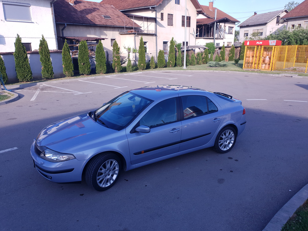

Re: Laguna 2 ph1 1.8 16v
Jao kako je dobra!!
Pa stvarno vrhunski izgleda, ne mogu izdrzat da svaki put ne komentiram haha.
Novoo.
Novoo.

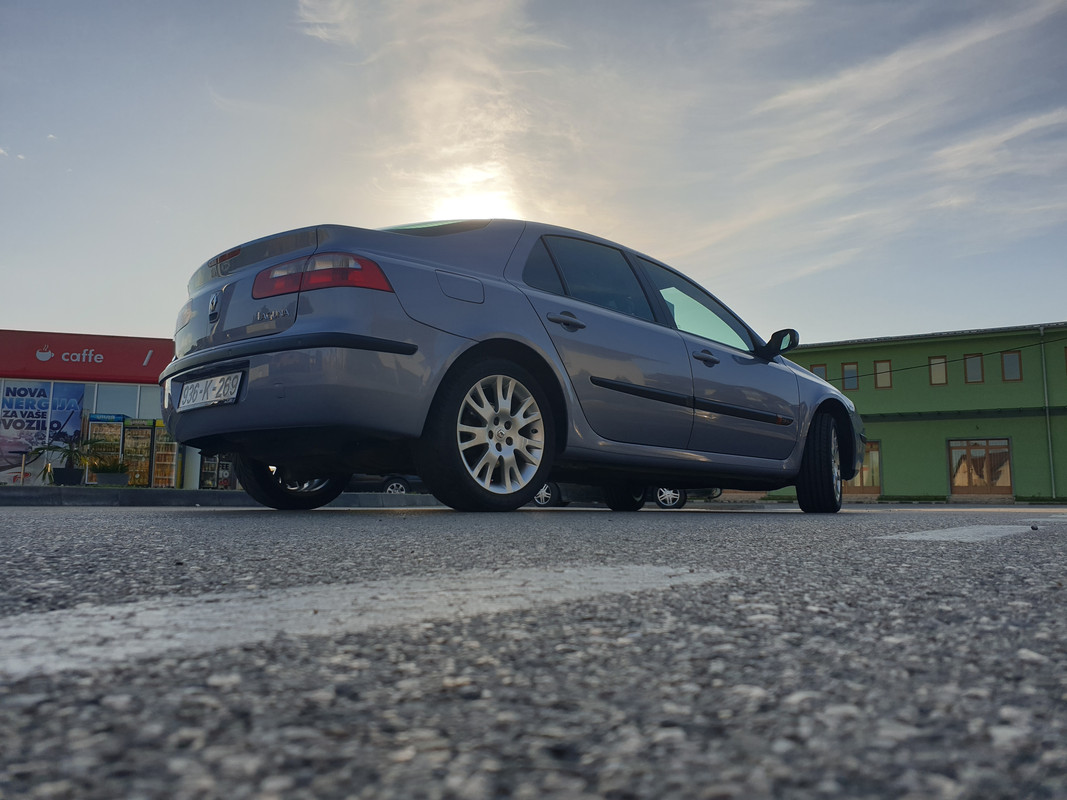

Hvala Kreha
Ovo su sad slike poslije kupanja, nisam stigao gume namazati odmah
[mention]mara-[/mention]
Vidjecemo kako će biti, ako bude slabije hladila svaki mjesec znaci da pušta baš negdje, majstor kaže da to što je ostalo 30g znaci da nije suplja, jer bi u suprotnom ostala skroz bez gasa/plina
A iskreno i ovaj što je punio prije 2god pitanje je kako je napunio i koliko grama
