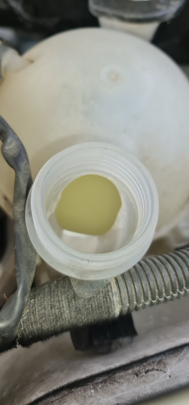

U redu.Orvorit cu posudu i pogledati a s vanjske strane je očistiti te ponovo slikati.
Al sto mi ne izbacuje gresku na display da je antifriz na minimumu?

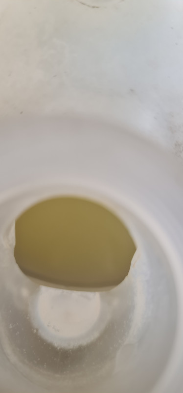

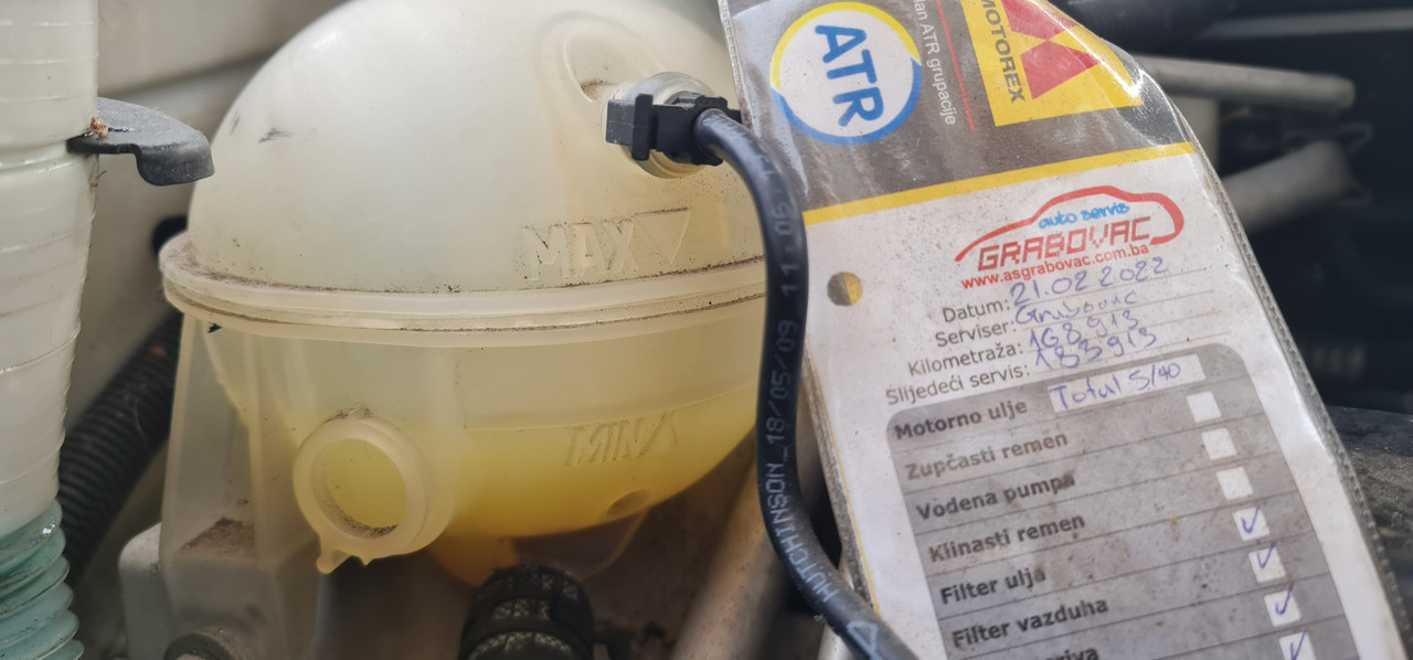

Očistio sam posudicu, da, na minimumu je, ali je žuti antifriz, sad trebam ganjati po gradu gde takav da nađem (slike).

Minimum je tu zato što znači da je to dozvoljena (minimalna) količina tečnosti.frozensun je napisao/la: ↑06. lis 2024, 07:06U redu.Orvorit cu posudu i pogledati a s vanjske strane je očistiti te ponovo slikati.Tom je napisao/la: ↑05. lis 2024, 22:55 Nivo se mjeri tako sto otvoris cep kad je auto potpuno hladan i voda/antifriz treba biti na samoj sredini, dje je ovo zadebljanje, tu ti i piše MAX kao sto vidiš.
Sa ove slike se ja ne vidim dje je nivo, sve je dosta mutno, a i prašnjavo da bi bio siguran, izgleda kao da je na minimumu.

Dospi vode za toliko, nećeš ništa značiti.

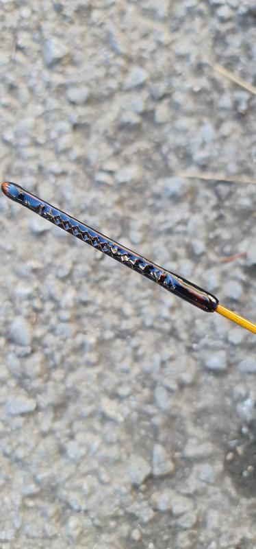

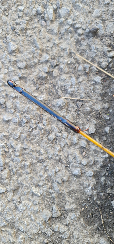

Nesto sam malopre razgovarao sa poznanikom koji nije majstor ali rece mi kad sam pomenuo "žuti antifriz" kaže:"auuu pa tebi je vozilo pomješalo ulje i vodu, nema žuti antifriz".
Sad me to uplašilo.
Nikad nisam gledao nivo ulja sve sam mislio nema potrebe, nije mi bilo na pameti.Samo sam vozio auto bez kontrola.
Ulje je crno barem takav trag ostavlja na papiru.
Sta to znaci?
Mada nije sad i da mi je nužno.
Ali problem sa pražnjenjem akumulatora moram riješiti kod nekoga.
Palo mi je na pamet da vas pitam moze li imat veze, vec duze vrijeme nmg automatskim kljucem otkljucat zakljucat vozilo,vec moram rucno.
Moze li to imat kakve veze da pravi problem?
Sad me to uplašilo.
Sta to znaci?

Naravno da ima žuti antifriz, kod mene je taj došao kad sam kupio auto. Poslije kad sam mijenjao uzeo total glacelf, on je drečavo narandžast i valjda se vidi trag pod UV svjetlom ako negdje curi.
To što si dosipao plavi ne mora da znači ništa, ako je manja količina neće uticati na boju postojećeg. Ne znam koliko ide u 308, u 307 (2.0 hdi) ide skoro 8 litara čini mi se.

Pa koji treba da ide u ovo auto, sad sam se skroz raspametio?
Mozda mora taj žuti.
Meni lik iz prodavnice dade G11 plavi kao za ovo vozilo je.
Ali ako mora žuti...
Nivo ulja. Ne valja jel tako?
Mješa?
Mješa?

Meni kolega na poslu rece koji je mehanicar da je mozda otisao dihtung glave te da je auto pomjesalo vodu i ulje zato visok nivo ulja.
