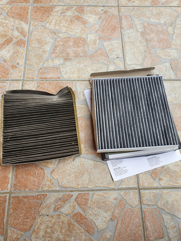

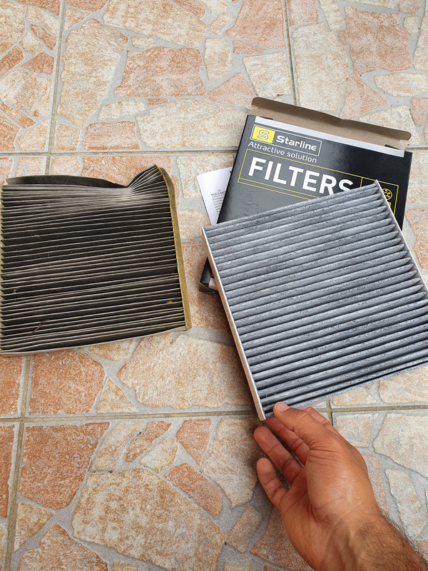

Eo zamjenjen i filter klime novim karbonskim
Razlika ogromna, a i vidi se da ovaj stari nije bio karbonski a i sprzen je sav, sad je nov filter, napunjene klima i sve radi super

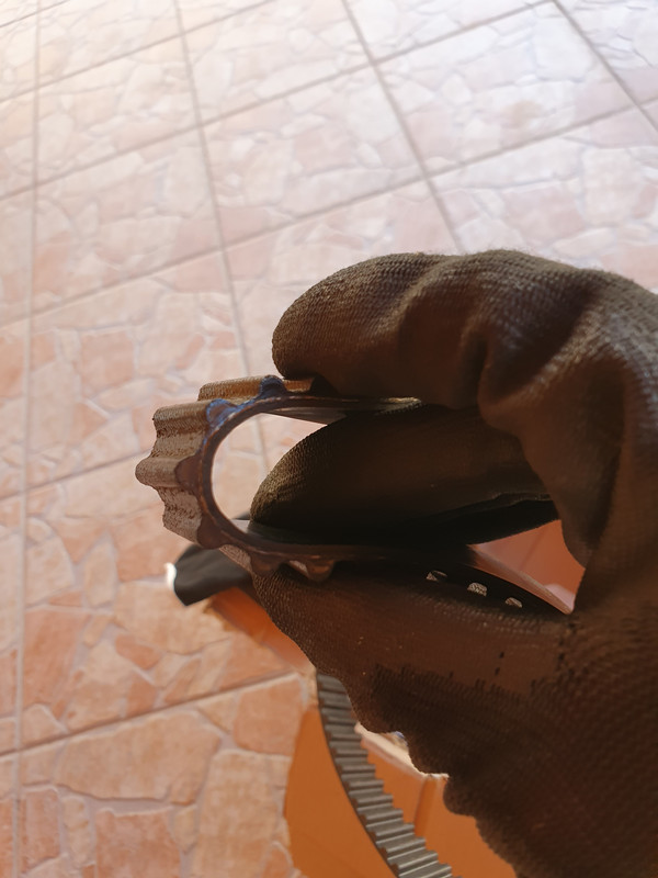

Uradjen i veliki servis napokon
Morao sam uzeti i remenicu alternatora
Jer je stara bila zapekla i blokirala
Znaci da je pk remen samo klizao preko nje, čudi me da je ikako i bilo punjenja
Kao sto se vidi na slikama, uzeo sam te dijelove za zamjenu
Ovi sto su skinuti vidi se koji su i čiji
