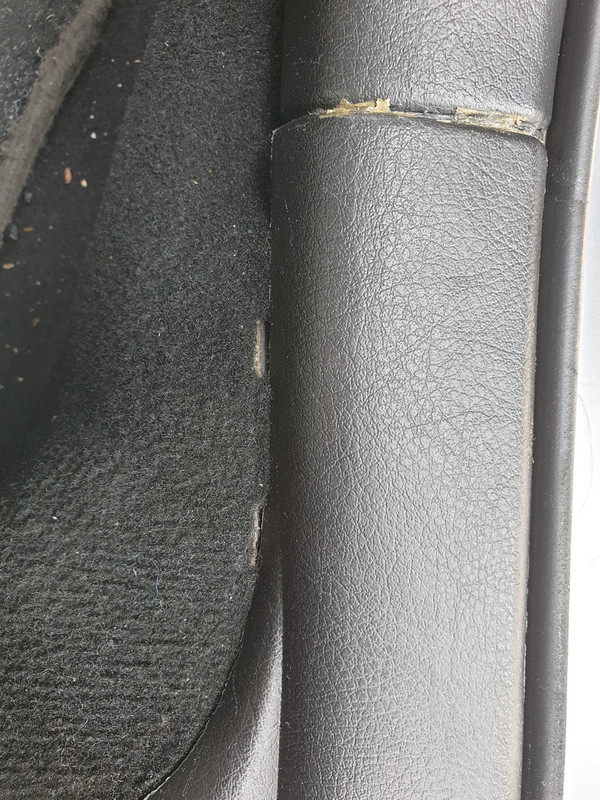

Danas sređene dvije stvari koje dugo vremena bodu oči.
Prva stvar je jedno parče plastike koje se nalazi na pragu, kod zadnjih vrata i služi da zategne tepih. Neko (a znam ko je..) je prilikom ulaska u auto prije mnogo godina nogom zakačio i slomio taj dio. Dio sam dobio džabe, tako da ne znam koja mu je stvarna cijena.
Evo o čemu se radi:
Na ovoj slici vidi se da tepih baš i ne stoji skroz ispod plastike. Takođe vidi se i ostaci sintelana kojim je problem bio "saniran".
