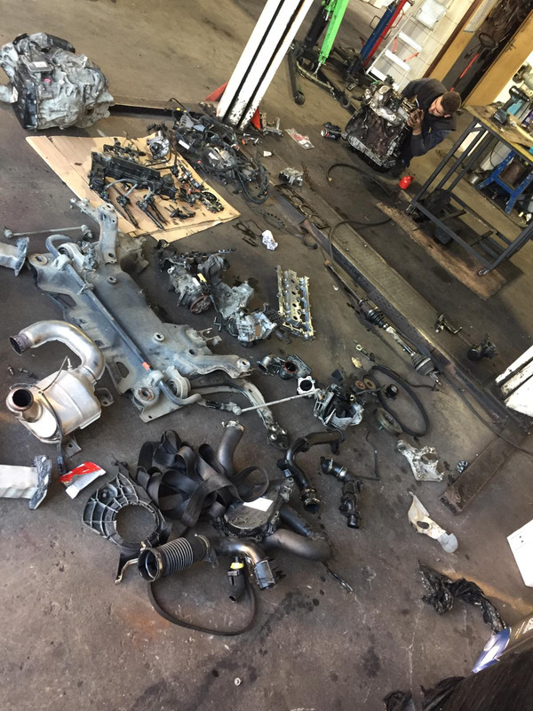

Re: 508 RXH 2.0 HDi 180 FAP (DW10FC) BVA 6 2015. godina itd...
zaista smo se trudili :)
slikacu jos dok sve zavrsimo
Bolje snimi video(ako može) da i čujemo
Sta je bilo?
- Postovi: 6111
- Ima zahvala: 751 put
Sto ne napisa sta se radi, nestrpljivi smo
Msm, vidimo i ovako da ce se otvarati motor, samo jos ne znamo sto
nemate vi pojma
krenuli smo od termostata, pa smo presli na hladnjak egr-a, pa semering na radilici, pa ostali svi dihtunzi, pa ovo pa ono
uglavnom, skup sport pravo
Ništa nam opet nisi rekao.
Zašto sve to?
EDIT: Stvarno se nadam da ovo nije sve zbog grijanja??? Jer ako ti duva vruć vazduh na lijevoj a ne na desnoj strani, onda je do klapni, jer da je do bilo čega drugog, ne bi nikako bilo grijanja.
Pa prvo mi je gubio rashladnu tekucinu, i skontamo da je brtva na termostatu porozna, narucim brtvuu, ali kad su skindali termostat se saspe kao od stakla. Ide novi koji je skup oko 700 KM. Kad su ga skunuli skontaju da mi ''bali'' ulje i da je ulje i sjebalo brtvu. Ulje je curilo i sjebalo i semering na radilici pa smo skinuli i mjenjac. Medjutim, onda su skontali da ulje curi na jos dva mjesta i odlucili smo da vadimo motor i predihtujemo sve. Kad je napokon sve uradjeno kako treba, i dalje je gubio vodu, i onda je ustanovljeno da je i hladnjak egr-a napuknut i da i na njemu pusta vodu pa smo i njega rijesili. Sad je opravljen kako treba
A belaja jbt. Pa kakva je sad situacija s grijanjem i inače s autom?
Sad je sve O.K., ne gubi vodu, ne curi nigdje ulje. Grijanje nije radilo bas kako treba, pa smo jos ispirali mali hladnjak i sad je sve kako treba
Gdje ti je sve ulje curilo?
Ja imam 508 1.6 bluehdi, 2016 godina i meni odnedavno fleka ispod auta bude promjera 2-3 cm i osjetim kad odgorijeva kroz ventilaciju pa da ne cackam puno da odmah pogledam ta mjesta :)
