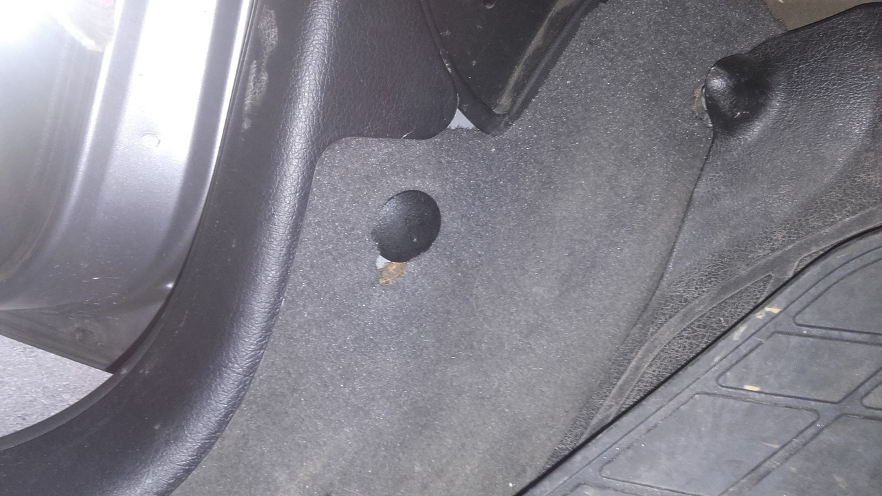

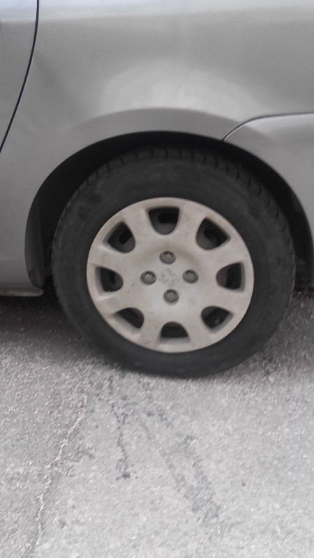

Zna li neko od kolega gdje mogu nabaviti ovakve ratkapne, i ove cepove sto se navrcu na saraf a sluze ya cuvanje etisona u autu?
gledao sam na piku ali nisam nasao, ni u Avantiju, pa me sad zanima da li zna neko neki link ilistranicu...Alen je majstor za te stvar :)
Ratkape najbolje ganjati po piku, preskupe su original. A čepove bih pogledao u ovlaštenom, ne bi trebalo biti skupo, a najprije ćeš ih tu naći.
Čepove najbolje u ovlaštenom, slabo ćeš naći njih na piku. Ja sam uzimao čepove u ovlaštenom servisu, mislim da su bili između 8-10KM, ne mogu se sad sjetiti tačno.
