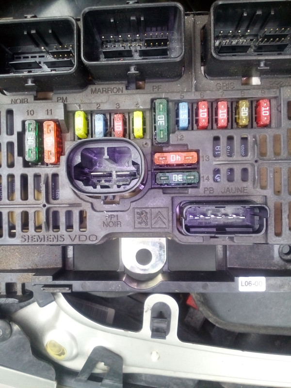

Pozdrav imam problem na pezou 307 redizajn nemam grijanja u kabini vozila,mijenjao sam BSM i bilo je nekog pomaka proradilo je.E dali neko zna dali BSM kada mijenjam mora biti isti broj ili sta vec da gledam dali je vazna oznaka BSM L-06-00 ili vec nesto drugo ja sam ubacivao BSM L-04-00 sta vec da gledam.

Ne radi ventilacija motoric grijanja neradi nikako skidao spajao direktno na akumulator radi,kada se klima upali ventilator hladnjaka ukopcaju rade.Mislim dasam blizu kvara damije problem BSM.Kada ubacim drugi BSM onda motoric kabine radi nemogu ga nikako ugasiti e to je problem reostat otpornik ventilatora,e mene zanima kod mene je BSM L-06-00 dali smijem da ubacim drugi BSM npr.BSM L-04-00 sa drugom oznakom tome zanima hoce li predstavljati neki problem oko elektronike.Ubacivaosam BSM sa oznakom L-01-00 i nisam mogao ugasiti brisace nikako,bojim se dami nece poluditi BSI ako nije isti broj i dali uopste treba gledati te brojeve ili samo raspored osiguraca kod mene je siemens a dali moze se ubaciti delphi.

Pozdrav i tebi! Pa tvoj problem i nije bas uobicajen, tako da ne mozes ni ocekivati ekspresne odgovore. U svakom slucaju ne bi eksperimentisao puno sa BSI-jevima, da ne bi napravio jos vecu stetu, pogotovu jer se zna da Siemens i Delphi ne pase nista jedno na drugo. Najbolje potrazis kakvog dobrog elektricara koji se razumije u to i rijesis problem

Bio u servisu pezo i oni mi nisu mogli puno pomoci kazu mi da bi morao isprobati i te BSM-ove sa razlicitim oznakama da postavim i da provjerim dali se vozilo ponasa normalno,ako je sve ok.toje to problem rijesen.Kako sam uspio procitati izmedju redova dabi oni tako probali i uspostavili bi mi racun kada zavrse a sam BSM kosta 600 km da se poruci,plus njihov trosak u servisu da ga zamijene.A ja sam otprilike otkrio kvar samo mi jos ostaju oznake BSM-a da mi neko znadne dati odgovor dali su vazne oznake i koja kojoj oznaci odgovara,da puno ne ekspirimentisem na vozilu.

A sto eksperimentises sa oznakama? Sto ne nadjes da bude ista oznaka kao kod tebe, barem se to moze naci po otpadima i piku gdje hoces.. ako si bas siguran da ti je do toga kvar. Mislim da se Siemens i Delphi ne moze kombinovati ni po cemu.

Uredu siemens i delphi se nomogu mijesati i postujem,ali dali je to vazno toliko te oznake ako postavljam od istog proizvodjaca i istoga izgleda.Sta zapravo treba gledati od oznaka dali se gleda samo ova oznaka BSM L-06-00 i li jos neki broj sta vec,jer nije mi bas lako naci sve da mi se slaze,negdje sam procitao da mu odgovara oznaka BSM L-04-00 daje to zamjenska i da moze se postaviti,ali treba mi neko da mi to potvrdi ko se bas razumije u te BSM-ove.

Pozdrav pezoisti da vam se javim.Problem rijesen oko grijanja.BSM novi ubacen ista oznaka al je drugi broj ubacen od citroena C5 2007 godina,sve radi ali mi se cini koda mi malo laze brzinu e sada nisam siguran il stvarno laze il se meni cini.Dali je to moguce.
