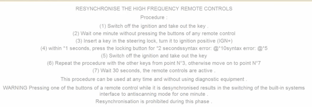

Daljinac od centralne ne radi, tj ne znam da li on ne radi ili nešto drugo, uglavnom daljincem ne mogu ništa, ključem normalno otključavam i zaključavam. Neki savet...

Što se tiče ključa, prvo bi mogao probati da uradiš sinhronizaciju. Evo uputstva, piši ako si slab sa engleskim pa da prevodimo. Zanameri ove neke sintaksne greške na tekstu, to su sjajni programeri. :lol:
