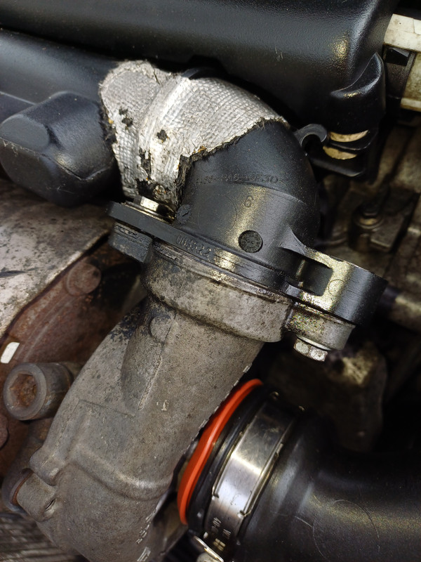

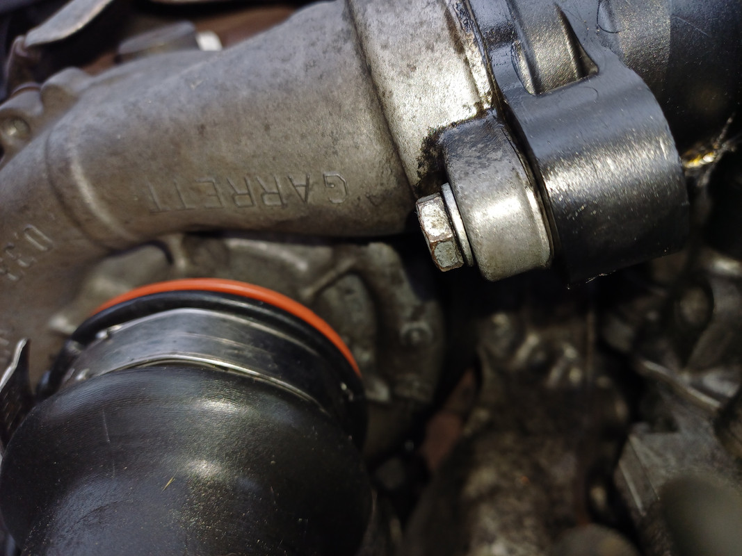

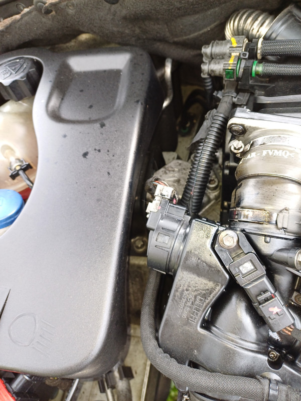

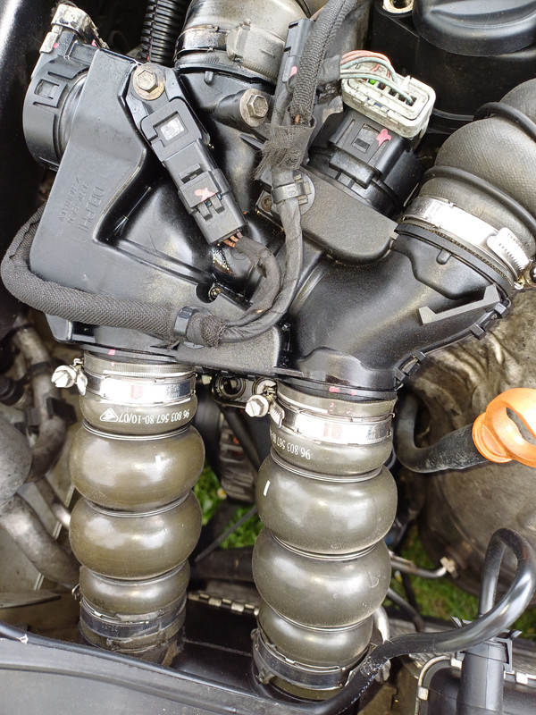

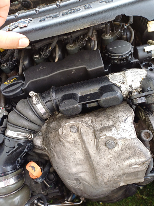

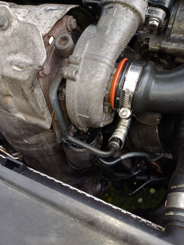

Pozdrav svima. Vozim Peugeot 307 1.6 80kw 2007 godište. Trenutno ima predjenih 285000 km. Imam problem sa puštanjem ulja na turbini i na crijevima od interkulera.
Auto sam kupio prije 5 mjeseci, i nedavno kada sam trebao uraditi mali servis primjetio sam da mi ima dosta ulja ispod turbine i da su masna crijeva od interkulera. Otišao sam kod mehaničara kako bih uradio mali servis i takodje riješio problem puštanja ulja. Ono što je on uradio jeste da je promjenio odušak motora, rekavši da je dotrajao i da vjerovatno nije nikada mjenjan. Takodje je oprao svu instalaciju i crijeva. Posle pređenih 800km nakon servisa i mjenjanja oduška motora, ponovo se pojavljuje potpuno isti problem, ulje pusta na istim mjestima kao i ranije što možete vidjeti dole na slikama gdje pusta ulje. Trenutno nema puno ulja, nisu masna crijeva kao što je to bilo prije nego što sam uradio servis, ali ponovo počinje da pusta ulje na mjestima gdje je puštao i ranije i vjerujem da ce vremenom sa se zamasti kao i ranije. Ne znam da li je ovo ogroman problem i sta bih trebao raditi dalje, jer nisam neko ko se pretjerano razumije. Ovo mi je prvi automobil.
Nadam se da mi možete pomoći, sa nekim savjetima.
Hvala unaprijed.
Postovi: 870
Ima zahvala: 32 puta
 pohvaljen: 142 puta
Re: Peugeot 307 1.6 80 kw - Puštanje ulja na turbini
To je boljka ovih motora. Jako teško da ne bude mastan. Prvo probaj zamijeniti zelenu gumicu koja se nalazi na plastičnoj cijevi koja ide na turbinu (cijev koja ima aluminisku zaštitu na sebi), ako i tada bude puštalo moraš i tu cijev zamijeniti i onda ćeš riješiti problem. 10godina sam vozio taj motor i sve o njemu znam.
