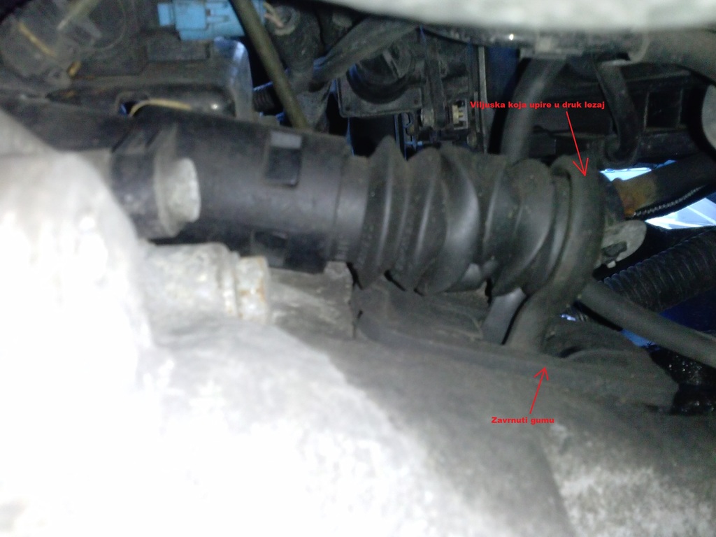

Tigre, jesi uspio rijesiti problem? Evo ti ona slika sto sam ti rekao poslati:
Znaci ovo ti je slikano iz kanala. Odozdo se vidi.. cilindar kvacila kako upire u ovu 'viljusku', koja gura druk lezaj. Treba znaci prvo zavrnuti ovu gumu i tuda zavuci cjevcicu sa tecnom masti i podmazati. E sad, opet kazem, kod ovoga je tako bilo, ne znam sad tacno kako se to kod tebe cuje.. mozda je kod tebe druga prica, ne znam, mozes pokusati.. al eto obecao sam sliku

ok puzzAvicii je napisao/la:Tigre, jesi uspio rijesiti problem? Evo ti ona slika sto sam ti rekao poslati:
