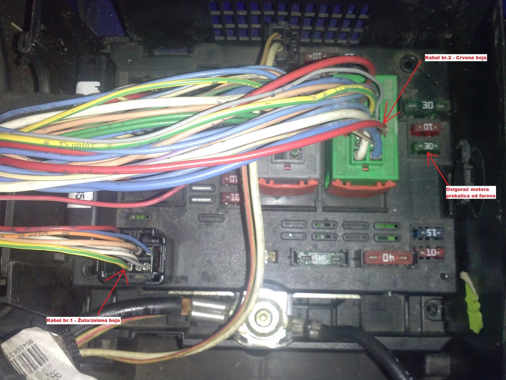

E ovako ljudi.. poslije dugog cimanja oko prskalica farova da prorade (da ne pricam detalje, ima ih masu), prinudjen sam da improvizujem, pa me zanima sledece.
Kontao sam izvesti kabal SA motorica prskalica sajbe NA motoric prskalica farova, pa kad aktiviram prskalne sajbe da mi se tada aktivira i prskalica farova. E sad, da to ne bi tako cesto prskalo na sve strane i trosilo mi masu tecnosti, kontao sam na taj kabal staviti kakav vremenski relej (ako to uopste ima za 12V), koji bi ukljucivao prskalice farova tek nakon recimo 5s prskanja sajbe.
Jel zna neko postoji li vremenski relej sto radi na 12V, sa zadrskom ukljucenja od recimo 5s???

Znaci BSI bi 'osjetio' da se vuce dodatna struja, iako bih samo prespojio prskalice?
Razmotricu i tu opciju Tigre, al evo moram s nekim vidjeti da li ce to uticati na BSI. Ne bih se sa tim bas zaebavo.

Re: Vremenski relej 12V?
Isto mislim da neće uticati na BSI.
Kula, neće on direktno spajati motoriće prskalica fara na motoriće prskalica brisača, nego koristi relej, a ovo mu je samo signal, a to je zanemariva struja.
A ja bih to spojio da prska kada i ove prskaju šajbu. Koliko ti to držiš kada pršćeš? Ja pritisnem jednom i on odradi sam, i eventualno još jednom ponovim. A to traje možda 2 sekunde, 4 ako dva puta, što nije puno.

@Avicii, sad sam citao i na bhtuning forumu tvoju temu, de mi reci jesu li oni tebi aktivirali prskalice dijagnostikom, ne mislim da su pokrenuli onaj test kao recimo brisaci, pokrene brisace i oni rade i moze ih ugasiti i tako masu stvari.
Nego ima mogucnost na pp2000 da se nesto recimo onemoguci, kod mene recimo ima senzor prisustva vodde u nafti i iskljucen je dijagnostikom i tako da ne reaguje.
Na vw recimo moras dijagnostikom upaliti automatsko paljenje svjetala i sl. da nije takav problem..
Ovako nesto:
Ovako nesto:

Drzim samo dok sajbu ne operem :) sta znam, par sek.. za farove ne znam koliko traje prskanje jer ne rade.mara- je napisao/la:Isto mislim da neće uticati na BSI.
Probali smo aktrivirati prskalice dijagnostikom, jednostavno ne mogu nikako postati aktivne i ne mogu se aktivirati preko dijagnostike kao sto sam naveo za npr. zadnji brisac. Kod mene su one vec neaktivne i ne mogu nikako postati aktivne.. u tome je problem.Grga je napisao/la:@Avicii, sad sam citao i na bhtuning forumu tvoju temu, de mi reci jesu li oni tebi aktivirali prskalice dijagnostikom, ne mislim da su pokrenuli onaj test kao recimo brisaci, pokrene brisace i oni rade i moze ih ugasiti i tako masu stvari.

Avici druze odpojis crijevo koje ide na zadnju sajbu tu spojis crijevo koje ti baca vodu na farove i umjesto da baca vodu na sajbu zadnju bacat ce ti na farove okretanjem na rucici tako jednostavno i lako jer pumpa baca u dva smjera imas u mojoj temi jednoj vezano oko pumpice
- Postovi: 6112
- Ima zahvala: 753 puta
Ovo je on uvodio naknadno, sta li?! Jer vidim na ovoj njegovoj..kula je napisao/la:Evo pogledaj ovdje: [url=<a class="vglnk" href="http://www.forum307.com/viewtopic.php?t=22630]link[/url" rel="nofollow"><span>http</span><span>://</span><span>www</span><span>.</span><span>forum307</span><span>.</span><span>com</span><span>/</span><span>viewtopic</span><span>.</span><span>php</span><span>?</span><span>t</span><span>=</span><span>22630</span><span>]</span><span>link</span><span>[/</span><span>url</span></a>]
..da je kabal na istom mjestu kao i kod mene, samo sto kod mene nema struje na njemu :)
Popricacu sa ovim elektricarom, pa cu vidjeti sta on kaze.. ovo cu probati al kao sto sam ti rekao, mislim da ce biti nejaka za prskalice farova.tigar1982 je napisao/la:avci druze odpojis crijevo koje ide na zadnju sajbu tu spojis crijevo koje ti baca vodu na farove i umjesto da baca vodu na sajbu zadnju bacat ce ti na farove okretanjem na rucici tako jednostavno i lako jer pumpa baca u dva smjera imas u mojoj temi jednoj vezano oko pumpice
