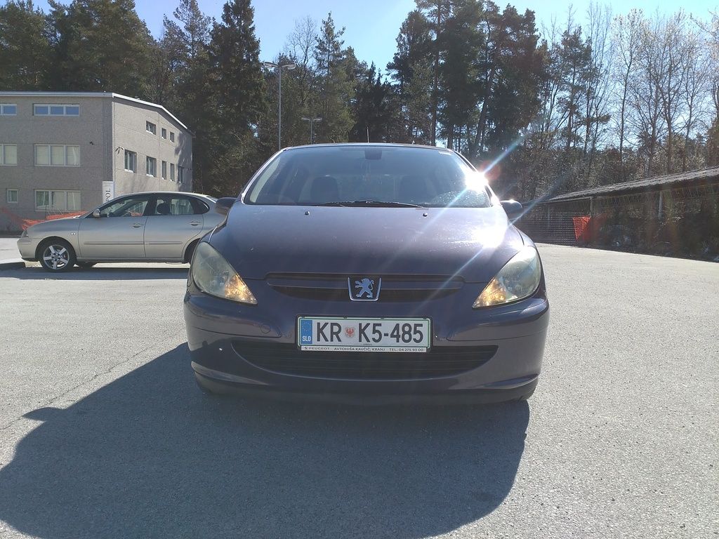

Pošto mi se činilo da bi moglo biti koristno ugraditi Drl dnevne farove odlučijo sam to uraditi sam na svom pežovu. Kod običnih svjetala trošimo znači akumulator, opteretimo alternator, krademo konjske snage motoru i brže svjetla požute.Da bih donijo izgled kao kod novijih auta što to več imaju dnevna svjetla tvornički odlučijo sam da uradim zapravo baš isto. Ugradijo sam jednostavan modul od vrednosti 36 € i funkcija je aktivna uvjek kad imamo ručicu za paljenja svjetala na poziciji 0. Zadnja svjetla pri tom ne gore, kao ni svjetla za zadnje table, znači samo spreda Drl kao kod Led svjetala, sa tim da ovde imamo manje posla za ugradnju ( samo modul, kod led trebamo provrtavati u odbijače i nosače za led svjetla.
Zasad ču staviti jednu sliku, pa ako bude interesovanja dopisat ču još postupak instalacije, koja je prilično jednostavna. Zasad još studiram kako naložiti sliku ?

Obečane slike:
Da ne trošimo toliko akumulator a i izgled je više zaj.... :yes:
